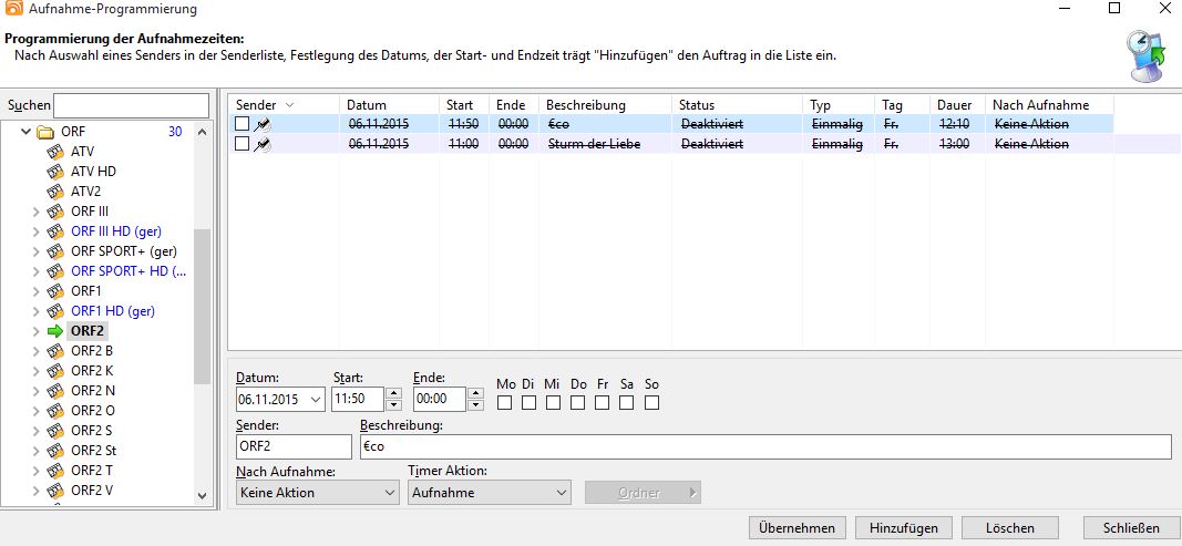

Ich habe gestern TV-genial installiert und das Plug-In für den DVBViewer dazu.
Script ist angepasst, aber im DVBViewer sind die per Script angelegten Timer immer deaktivert ( Status = deaktiviert ) , und leider kann ich die Ursache nicht finden...

Weil der Sender nicht stimmt, du musst die Sender zuordnen.
In tvgenial gibt es eine id, die musst du in der Sender ini vom plugin eingeben.

Ja, das war der Fehler ! Hab die falsche ID eingetragen !!
vielen Dank nochmal für den Hinweis, jetzt klappt alles :-)
