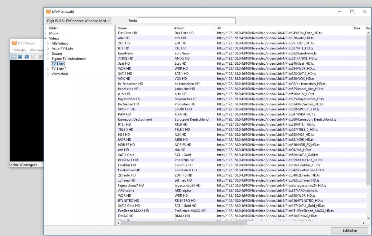

Tjod Posted November 30, 2015 Posted November 30, 2015 Auf den ersten Blick bietet das Gerät wenn überhaupt nur einen UPnP-Server (mehr als das Inhaltsverzeichnis der Anleitung von dem gerät habe ich nicht angeguckt). Den solltest du wenn im DVBViewer unter Wiedergabe UPnP sehen können wenn du das gerät nach der Anleitung von dem Richtig Konfiguriert hast. Aber es würde mich wundern wenn du darüber auf mehr als Multimediadaten in dem Gerät zugreifen könntest. Sonst musst du die Anleitung mal durchlesen und gucken welche Standards der Server in dem gerät genau unterstützt. Dann können wir weitersehen. Ein Sat>IP Server in dem Gerät währe gut für dich. Dann würden alle unverschlüsselten Sender im DVBViewer einfach gehen. Quote

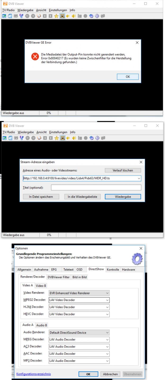

ultragun Posted December 1, 2015 Author Posted December 1, 2015 Ja, die Einstellungen habe ich alle beim ISIO gemacht (UPnP und streaming aktiviert). Der Receiver wird ja auch im Netzwerk durch den DVBViewer erkannt. Aber nach dem daraufklicken auf einen Sender tut sich nix. (Siehe Bild). Da kann man klicken wie man will. Die Senderübersicht bleibt angezeigt und es tut sich nichts. Quote
Tjod Posted December 1, 2015 Posted December 1, 2015 UPnP ist keine stärke vom DVBViewer. Aber die Angezeigten URLs sollten im DVBViewer Pro gehen wenn du die in eine Playliiste packst. Und im DVBViewer GE sollten die auch in der Senderliste gehen. (für den DVBViewer ist das zwar auch angedacht aber es ist nicht klar wann es kommt) http://www.DVBViewer.tv/forum/topic/56131-internet-tv-mit-dem-DVBViewer-ge-36/ Ein einfacher weg die alle einzutragen fällt mir Grade nicht ein. Außer du kannst die auch als playliste von dem Gerät herunterladen. Quote

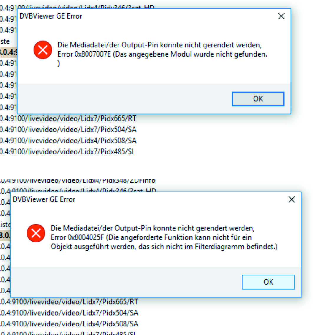

ultragun Posted December 1, 2015 Author Posted December 1, 2015 So, vielen Dank erstmal für die Antworten. Habe den GE installiert, jedoch wie im Bild folgende Fehlermeldungen. Quote
ultragun Posted December 1, 2015 Author Posted December 1, 2015 Übrigends im Windows Media Player funktioniert das Bild per Aufruf des Senders. Ich möchte jedoch gern weiterhin den DVBViewer nutzen, da dieser besser per Fernbedienung steuerbar ist. Quote

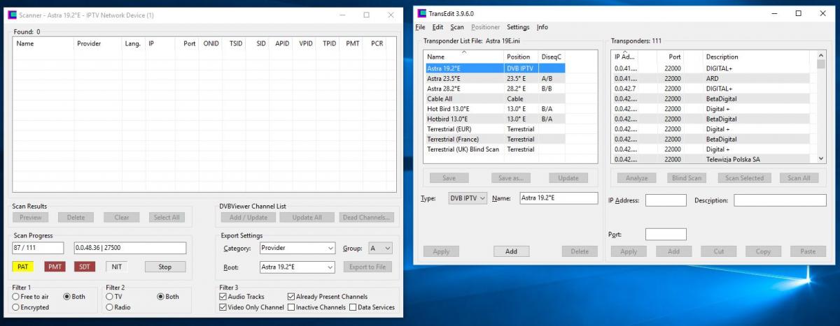

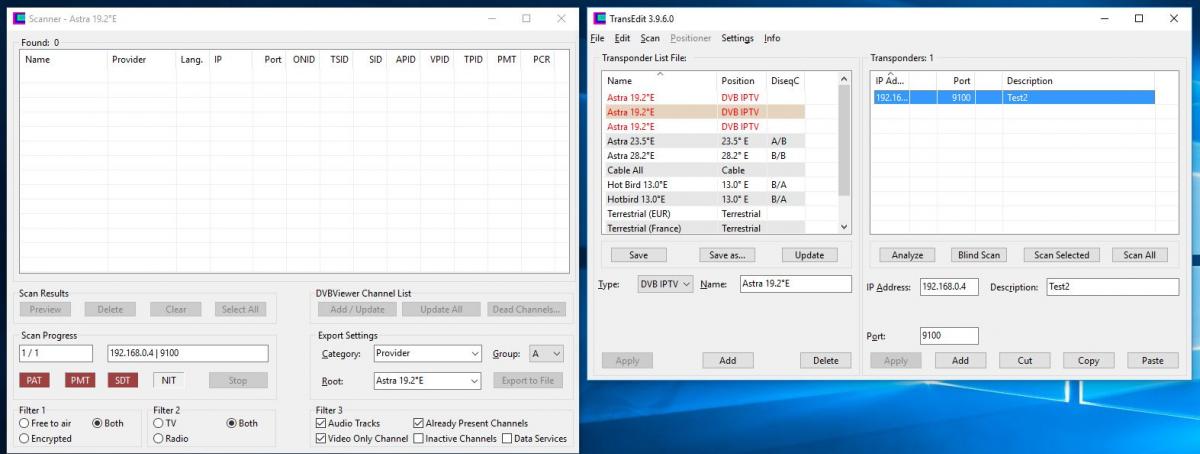

ultragun Posted December 1, 2015 Author Posted December 1, 2015 Er hat gesucht und gesucht und gesucht ... Hab ich die richtigen Einstellungen (siehe Bild)? Quote
ultragun Posted December 1, 2015 Author Posted December 1, 2015 Ich habe nochmals die IP-Adresse geändert. Leider ohne Erfolg. (Siehe Bild NEU) Quote
Griga Posted December 1, 2015 Posted December 1, 2015 Du verwendest die nicht netzwerkfähige Version TransEdit 3.9.6 statt wie von Tjod empfohlen TransEdit 4.1 Beta (siehe Downloadbereich, Beta-Sektion). Außerdem versuchst du eine Satellitenposition zu scannen statt URLs. Da Minus mal Minus Plus ergibt, müsste es eigentlich gehen. Zumindest ähnlich gut wie UKW mit einem Staubsauger In TransEdit 4.1 erzeugst du erst eine TS Stream-Transponderliste (File -> New List -> TS Stream), in die du URLs von deinem TecniSat-Dingens einträgst. Und zwar in der URL-Eingabezeile auf der rechten Seite. Dann auf Add hauen und auf Analyze. Quote

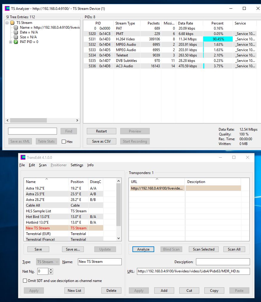

ultragun Posted December 1, 2015 Author Posted December 1, 2015 Ich werd verückt. Da wird wirklich was angezeigt. Heißt dass, es kann funktionieren??? Was muss ich jetzt im DVBViewer GE einstellen? Wow - ich hab Hoffnung!! Quote
Griga Posted December 1, 2015 Posted December 1, 2015 Schaue in TransEdit erst mal, ob die Wiedergabe klappt. Video oder Audio-Stream auf der rechten Seite des Analyzer-Fensters anwählen, dann Preview anklicken. Im DVBViewer GE: (1) Senderliste öffnen, Rechtsklick in selbige -> Neuer Stammordner -> TS Stream. (2) Video-Unterordner im neuen TS Stream-Stammordner anwählen, dann Eigenschaften-Toolbutton unten links anklicken. Es öffnet sich ein leeres Formular "Sender-Eigenschaften". (3) Im Formular trägst du den Sendernamen, einen Kategorienamen und die Adresse (URL) ein. Den Rest sollte der DVBViewer GE in Schritt (4) selbst ausfüllen. (4) Auf Hinzufügen klicken. Dann den Sender in der Senderliste mit einem Doppelklick anwählen. Nach etwas Wartezeit (weil der DVBViewer GE erst die restlichen Senderdaten ermitteln muss) sollte es Bild und Ton geben. (5) Video- oder Kategorieordner im TS Stream-Stammordner anwählen und Schritt (3) und (4) für den nächsten Sender wiederholen. ...und so weiter. So ist das allerdings etwas mühsam. Bessere TV-Server exportieren Senderlisten im M3U-Format, die man direkt mit Drag & Drop in die DVBViewer GE-Senderliste oder in TransEdit importieren kann. 1 Quote

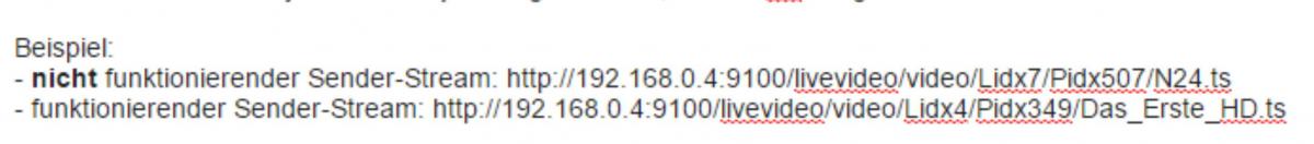

ultragun Posted December 5, 2015 Author Posted December 5, 2015 Hallo nochmal. Wie schon erwähnt, gehen die HD+ -Sender nicht. Ist ja auch klar, da wohl die Sache nur mit CI-Karte funktionieren könnte. Habe ich jedoch nicht am PC. Deshalb versuchte ich jetzt eine Playlist zu generieren, die nur SD-Programme der Privaten beinhaltet. Dabei geht leider keines dieser Programme. Beispiel: - nicht funktionierender Sender-Stream: http://192.168.0.4:9100/livevideo/video/Lidx7/Pidx507/N24.ts - funktionierender Sender-Stream: http://192.168.0.4:9100/livevideo/video/Lidx4/Pidx349/Das_Erste_HD.ts Folgende Fehlermeldungen erscheinen beim klick auf den Sender in der Senderliste: Quote
Griga Posted December 5, 2015 Posted December 5, 2015 Was zeigt der TransEdit Analyzer bei dem Stream an?Vermutung: Das Erste HD hat H.264 Video. N24 hat MPEG2 Video. Wegen deinem Downgrade auf Windows 10 hast du zwar noch einen H.264-Decoder, aber keinen MPEG2-Decoder mehr an Bord - den hat MS gestrichen. Also musst du die LAV Filters installieren:https://github.com/Nevcairiel/LAVFilters/releasesNimm den Installer. Stelle danach am besten unter Optionen -> DirectX überall LAV als Decoder ein. Quote

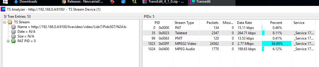

ultragun Posted December 5, 2015 Author Posted December 5, 2015 So, habe LAV installiert, aber keine Anzeige im GE. Mit TransEdit habe ich folgende Analyse: Quote
Griga Posted December 5, 2015 Posted December 5, 2015 Sieht eigentlich gut aus. Geht die Preview in TransEdit? Quote

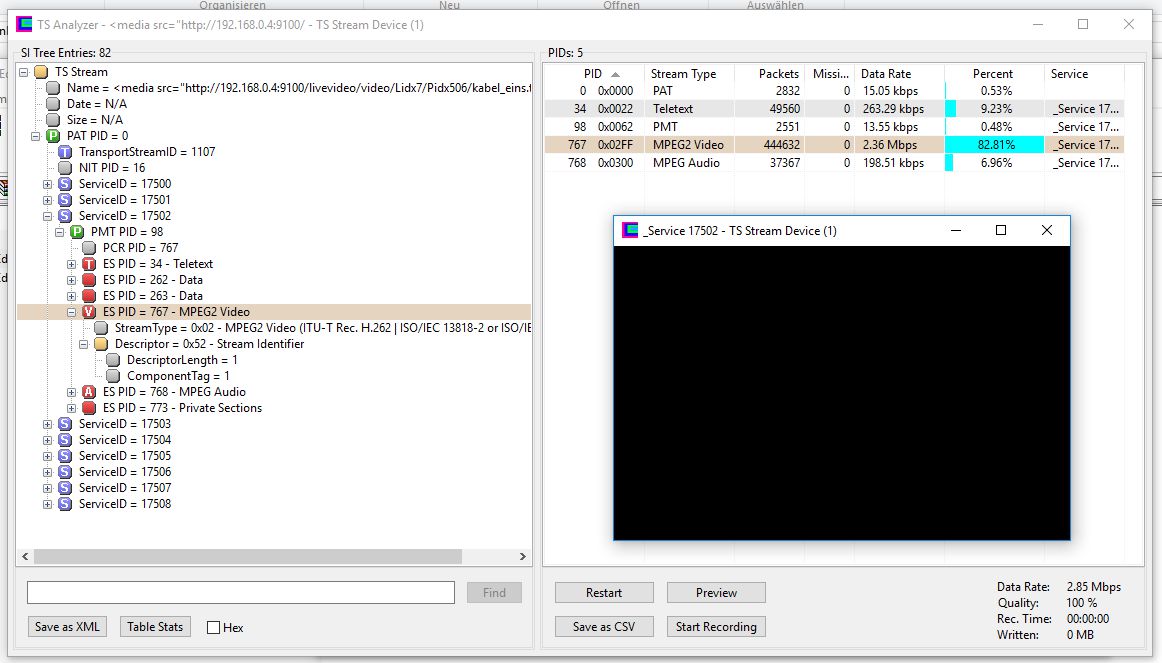

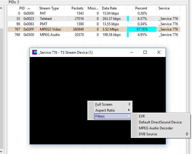

ultragun Posted December 6, 2015 Author Posted December 6, 2015 (edited) Leider sieht die Preview so aus. Was ich bei den Filtern vermisse, ist der von LAV. Wird der generell nicht in TransEdit angezeigt? Edited December 6, 2015 by ultragun Quote
Griga Posted December 6, 2015 Posted December 6, 2015 Den Stream würde ich mir gerne mal anschauen. Hast du die Möglichkeit, irgendwo eine kurze TransEdit-Aufnahme hochzuladen? Für einen Forumanhang wird sie wahrscheinlich zu groß. Dazu den Analyzer laufen lassen, bis alle Streams sichtbar sind, dann Rechtsklick in die Liste der Streams -> Select All, dann Button Start Recording -> etwa 5 bis 10 Sekunden laufen lassen -> Stop Recording. Ergibt eine TS-Datei. Wo der Analyzer Dateien hinschreibt, siehst du unter Settings -> Analyzer. Quote

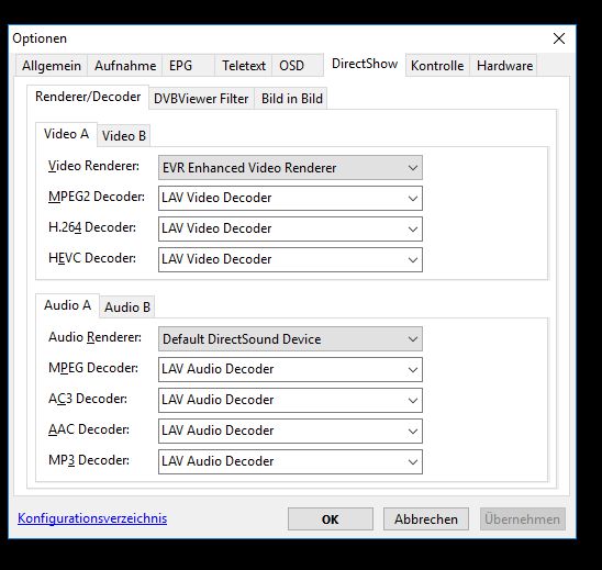

Tjod Posted December 6, 2015 Posted December 6, 2015 LAV Filters (32 Bit) war wohl mal vorhanden. Die Dateien wurden aber ohne Deinstallation wieder entfernt. Also nochmal installieren über LAVFilters-0.67-Installer.exe (32 Bit in Setup angewählt lassen) Quote
ultragun Posted December 6, 2015 Author Posted December 6, 2015 (edited) Deinstallieren gerade. Also neu installieren mit Auswahl der 32bit-Variante? Oder komplett deinstallieren und mit NUR 64bit-Auswahl neu installieren? Edited December 6, 2015 by ultragun Quote
Tjod Posted December 6, 2015 Posted December 6, 2015 Der DVBViewer braucht die 32 Bit Version. Ob du auch die 64 Bit Version für andere Programme mit installierst bleibt dir überlassen es schadet nicht. Deinstallieren brauchst du nichts. Quote
ultragun Posted December 6, 2015 Author Posted December 6, 2015 ICH WER VERÜCKT. DAS GEHT!!!!!! Ich danke dir Tjod! Wow - bin happy - knall - feier - jetzt brauch ich n Bier. Quote
ultragun Posted December 6, 2015 Author Posted December 6, 2015 Da war also das Problem, dass ich bei der Installation des LAV-Filters die 32-bit-Häkchen abgewählt habe, da ich eine 64-bit-Windows-Version habe. Da muss man ja erst mal drauf kommen! Quote
