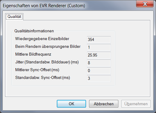

RalleN Posted December 11, 2015 Posted December 11, 2015 (edited) Hallo zusammen, mir ist klar, dass das sicherlich der 1000. Post zu einem Ruckler-Problem ist, aber ich weiß auch nach einiger Lektüre nicht, wo ich ansetzen soll. Aber zum Problem: Bei mir läuft eigentlich alles sehr gut, bis auf die Wiedergabe von MKV-Dateien. Ob es alle MKVs betrifft, weiß ich nicht da ich selten welche schaue. Aktuell habe ich es aber bei 4 Stück bemerkt. Bei den besagten MKVs hat man im Sekundentakt eine Sprung im Bild. Ich gehe davon aus, dass irgendwas in der Kette da einen Sync macht nur bin ich nicht Profi genug zu ermitteln was es sein könnte. Wenn ich die gleichen Videos in VLC oder Windows-Media-Player (WPC) anschaue ruckelt da nichts. Was mir auffiel war, dass die mitlere Bildfrequenz (siehe renderer.png) bei ca. 26 Hz lag. Das kommt mir ungewöhnlich vor und würde bei 50 HZ sicher zu Problemen führen. Warum es dann aber bei VLC und WPC nicht auftritt, verstehe ich nicht. Im Anhang meine support.zip & renderer.png. support.zip Edited December 11, 2015 by RalleN Quote

RalleN Posted December 11, 2015 Author Posted December 11, 2015 Hallo Ralle, ich hatte ein ähnliches Problem. Dieses Tool http://www.DVBViewer.tv/forum/topic/31401-video-frame-rate-switcher/ hat Abhilfe geschaffen! Probiers mal aus... LG Patrick Ich habe das mal versucht, sehe aber keinen Effekt, egal was ich dort einstelle. Ich finde aber auch nicht dit ca. 26 Hz, die ich gesehen hatte. Evtl. verstehe ich das auch falsch ... Quote

Tjod Posted December 11, 2015 Posted December 11, 2015 Die verwendeten Codecs findest du während der wiedergebe unter Einstellungen > Filter. Haali Media Splitter kann da eine Komponente sein.Der packt dann den Matroska container aus. Darin sind dann aber noch Audio und Video und dafür brauchst du dann auch noch Codecs z.B. LAV Filters und am ende der kette sind dann noch Audio (Default DirectSound Device) und Video Renderer (Custom EVR) beteiligt. Beim Video Renderer könntest du noch mit madVR herumspielen wenn du lust hast dich intensiver damit zu beschäftigen http://www.DVBViewer.tv/forum/topic/56381-madvr-basiseinstellungen-fur-den-DVBViewer-pro/ Quote
