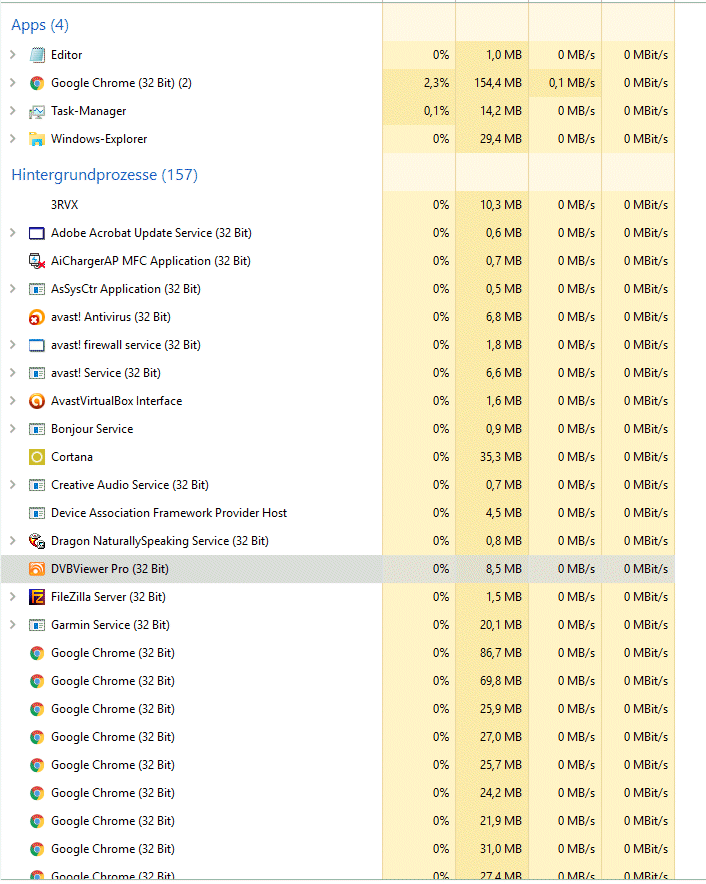

Ich hatte vorgestern ein Windows update und seitdem verweigert DVBViewer seinen Dienst. Der Mauszeiger dreht zweimal kurz und nichts passiert. Ich kann (s. Screenshot) im Taskmanager sehen ,dass es geladen wurde aber das war es auch schon. Deinstallation/Neuinstallation nichts hilft. Bin echt verzweifelt... was macht MS den da ein einfaches Update und weg isses... :(

Ich habe alles genauso gemacht. das Programm wird geladen (ich sehe das Symbol in der Taskleiste) der Mauszeiger geht in den Status "beschäftigt" (drehdenr Kreis) und weiter passiert nichts. Auch dieses Programm kann ich im Taskmanager sehen (falls das was sagt...?). Eine Datei wird nicht erzeugt.
