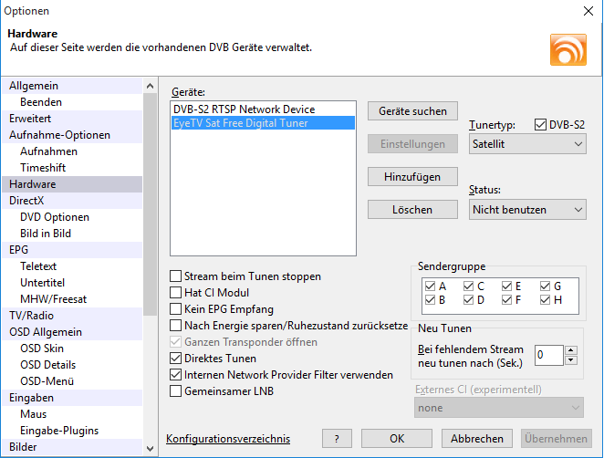

Hast du den Wizard auch bis zum Ende ausgeführt?
Weil in deinem Support.zip ist deine USB-TV-Karte auch im DVBViewer aktiv und das darf nicht sein,
Das meint Tjod....
Ja, wie stelle ich das ein dass die deaktiviert ist?

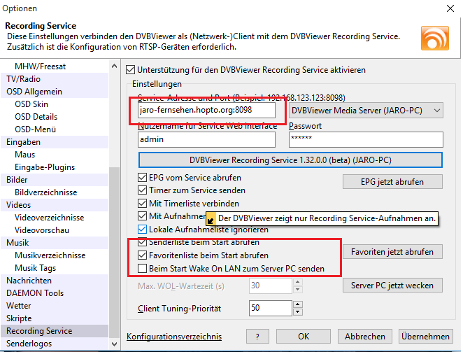

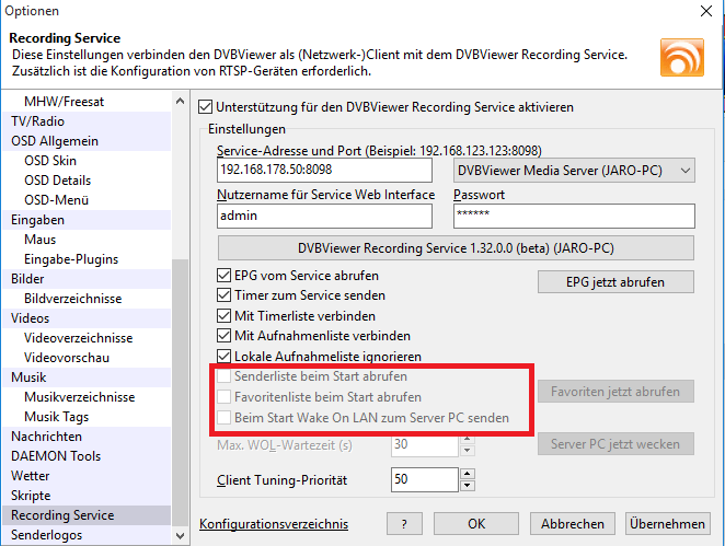

So sieht das aus, wenn ich die 192.168... Ip nehme, nur dass ich hald da ein RTSP Gerät habe. Soll ich bei dem den Haken rausnehmen und unten bei DVBViewer Zugriff... drinlassen?RecordingServiceSetupWizard2.png
Bei der 192.168... Ip sind aber die letzen 3 Felder zum anhaken grau hinterlegt..
Wenn ich meine dynamische Ip nehme die über No-IP läuft, sind sie nicht grau hinterlegt aber das Feld "DVBViewer-Zugriff auf lokale Geräte deaktivieren" fehlt komplett.
Wieso ist das so? In der Anleitung haben sie ja auch eine 127.0.0.1 IP genommen, und haben alle Felder, bei der 127 IP sind die 3 Felder auch grau hinterlegt..
So sieht es bei mir aus:
ich installiere gleich den Recording Service neu.
Villeicht ist es weil er auf dem gleichen PC wie der DVBViewer läuft.
Edited by Ancrion
Hab grad gesehen, dass das RTSP genutzt wird und nicht mein eigentlicher Reciever. Soll ich das so lassen oder beide auf Status : Normal setzen?
Edited by Ancrion
Irgendwie kann ich meine alten Beiträge nicht mehr editieren.
Viele Fragen haben sich erledigt. Habe gelesen die letzten 3 Sachen machen gar kein Sinn, welche grau hinterlegt sind, wenn der Recording Service lokal läuft. Die Bilder sind wahrscheinlich von einer älteren Version.
Wenn ich es richtig verstehe, ist es schon richtig, dass bei RTSP der Haken drin ist und der richtige Reciever auf Nicht benutzen eingestellt ist.
Der Fehler war glaube ich, dass ich nicht die lokale IP im Wizard verwendet habe und somit den Haken bei "DVBViewer-Zugriff auf lokale Geräte deaktivieren" nicht reintun konnte.
