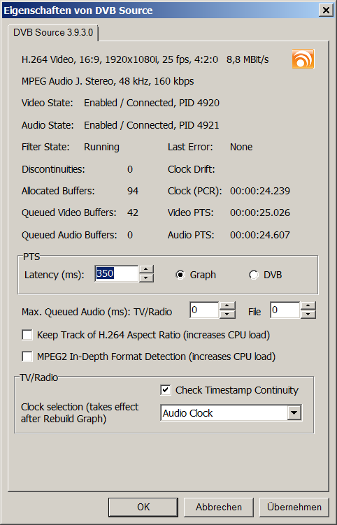

Derrick Posted January 6, 2016 Posted January 6, 2016 Oh, haben wir schon wieder einen feiertag? Die Sendereinstellungen von Servus sehen korrekt aus. Poste mal einen screen shot vom source filter (Einstellungen -> Filter -> DVBSource). Da sollten keine fehler und discontinuities auftauchen. So sieht das bei mir für Servus HD aus: Wenn es doch fehler gibt, wie ist der empfang z.b. von ZDF HD? Der transponder liegt dicht neben Servus im selben unterband. Quote
michaels70 Posted January 6, 2016 Author Posted January 6, 2016 (edited) Oh, sieht bei mir aber anders aus. Auch schwankt die Empfngsqualität immer zwischen 0 und 81%. Beim ZDF HD ist der Empfang immer auf 81%. Edited January 6, 2016 by michaels70 Quote
Derrick Posted January 6, 2016 Posted January 6, 2016 Dann check mal alle kabel, stecker etc... Vielleicht hat auch das LNB einen schlag weg. Beschreibe mal deine aussenanlage und verkabelung. Die % beim ZDF sind nicht so wichtig. Ist das bild ok und treten auch keine discontinuities im source filter auf? Quote
