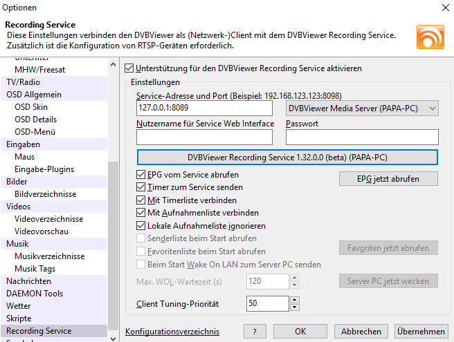

Sayang Posted January 15, 2016 Posted January 15, 2016 Hallo zusammen, nachdem ich so ziemlich alle Beiträge in diesem Forum gelesen habe, die mit meinem Problem zusammenhängen, glaube ich hier richtig zu sein. Wenn ich bei einer laufenden Sendung auf den roten Aufnahmeknopf drücke tut sich überhaupt nichts. In der Aufnahmeprogrammierung ist die Sendung eingetragen, während der Status auf "Warten" steht. Ähnlich ist es mit der Aufnahme über EPG über Timer. Ich programmiere eine Sendung, die etwa 10 Minuten in der Zukunft liegt und warte bei eingeschaltetem DVBViewer. Auch hier kein Recording nach Ablauf der entspr. Zeit. Die in der Aufnahmeprogrammierung eingetragene Sendung bleibt im Wartestatus. Erst wenn ich den DVBViewer schließe und dann wieder starte, erscheint der schwarze Bildschirm mit dem Hinweis "Keine Wiedergabe" unten links. Ein Blick in die Aufnahmeprogrammierung zeigt mir, dass die Aufnahme läuft. Ich benutze: DVBViewer Pro V 5.5.2.0 RS V 1.32.0 (beta, habe auch andere Versionen ausprobiert) TV-Karte: TBS 6922 DVB/S2 Tuner mit der Treiber Vers. 1.0.1.5 Windows 10 64bit Gleich vorweg: Ja, ich habe die Wiki-Anleitung mehrfach gelesen und angewendet. Könnte sich dennoch ein Fehler in der Einstellung eingeschlchen haben? support.zip Quote
Tjod Posted January 15, 2016 Posted January 15, 2016 Sich an ein Topic dran zu hängen das mehrere Jahre alt ist ist meist keine gute Idee. Das dürfte bei dir ein einfaches Konfigurations-Problem sein. Einmal den RS Wizard durch klicken dürfte das lösen: http://de.DVBViewer.tv/wiki/Recording_Service_Installationsanleitung#DVBViewer_einrichten Der DVBViewer greift noch direkt auf die TV Karte zu. Das darf der bei Installiertem RS aber nicht. Quote
Sayang Posted January 15, 2016 Author Posted January 15, 2016 Ich habe geahnt, dass irgendwelche allgemeinen Hinweise, statt einer konkreten, auf meine Schilderung bezogene Hilfe geleistet wird.Also du schreibst: Der DVBViewer greift noch direkt auf die TV Karte zu. Das darf der bei Installiertem RS aber nicht. Dann muss man doch fragen, warum tut er das?Ich bin deinem "Rat" gefolgt und habe zum wiederholten Male die entsprechenden Anleitungen studiert und auch den Recording Service Wizard durchlaufen. Dabei ist mir - wie bereits auch schon einem anderen User - aufgefallen, dass das Programm die getroffene Auswahl des Recording Service nach einem erfolgreichen Test der Verbindung und anschließendem Abspeichern der Option nach einem Neustart nicht behalten hat.Das hast du dann sicher Recht. Das ist ein Konfigurationsproblem. Jedoch offensichtlich verursacht durch das Programm. Kannst du mir bitte erklären, warum eine Aufnahme dann docht erfolgt, wenn ich den DVBö Viewer beendet und dann wieder neu gestartet habe? Quote
Tjod Posted January 15, 2016 Posted January 15, 2016 Es kann immer nur ein Programm auf die TV Karte zugreifen. Wenn der DVBViewer die TV Karte verwendet, kann der RS an den der Timer geschickt wurde nichts aufnehmen. Erst wenn du den DVBViewer beendest ist die TV Karte frei so das der RS die Aufnahme starten kann. Bei dir ist die echte TV Karte aber im DVBViewer und im RS aktiviert. http://de.DVBViewer.tv/wiki/Optionen_Service_-_Hardware http://de.DVBViewer.tv/wiki/Optionen_Hardware Und das müsste der RS Wizard ändern (wenn du da an den vorgaben nichts änderst): http://de.DVBViewer.tv/wiki/Recording_Service_Installationsanleitung#.C3.84nderungen_an_der_Hardware_Konfiguration wird die echte TV Karte deaktiviert und durch ein passend konfiguriertes RTSP Device ersetzt. Quote
