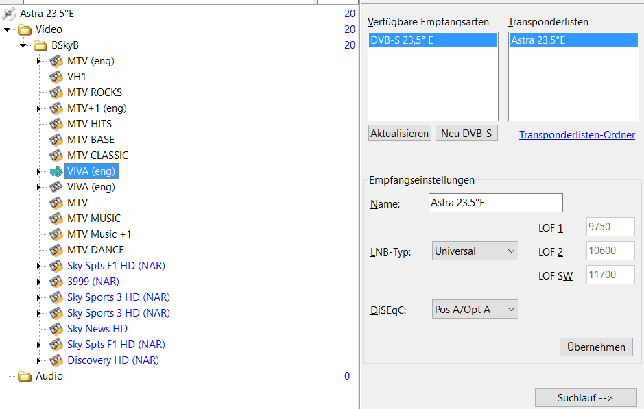

Der normale Suchlauf findet nur diese Sender, die ihr auf dem Screenshot sieht.
Die stammen von Astra 28° Ost, 11895 V (zumindest teilweise). Es ist also die falsche Sat-Position gescannt worden, warum auch immer.
Nimm Transedit, um den transponder einzustellen. Erst musst du aber die richtige position finden, wie Griga bereits schrieb. Wenn aber SelfsatH50 eine Antenne mit 50cm bedeutet, wird das wahrscheinlich sowieso nichts. 80cm brauchst du schon für einen schwachen feed.
