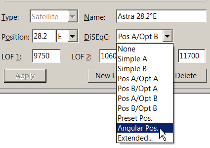

Das hast du wohl selbst so gewählt ;)
richtig, hab ich da drin.
wenn ich das raus nehme, dreht er nicht mehr automatisch ?
Ok, dann hab ich das all die Jahre falsch benutzt :(
Ich dachte, damit ich den Rotor nutzen kann, muss das da rein.
Aber das war wohl dann falsch.
ok, wieder was gelernt :)
Punkt.gifGo to Angular Position (gehe zur Winkel-Position) ist nur verfügbar, wenn Sie im Hauptfenster eine Transponderliste selektieren, die eine Satellitenposition repräsentiert. Der Befehl dreht den Motor zu der Satellitenposition, vorausgesetzt, die Drehmotor-Einheit unterstützt solche Kommandos, und die geographische Breite (Latitude) und Länge (Longitude) wurden vorher korrekt mit „Apply“ gespeichert.
Ich hab das bis heute so verstanden, das ich Transedit damit sage, hey ich will jetzt 13E scannen, kannst du bitte auf 13E drehen.
Aber scheinbar bedeutet es wohl,
"Wenn du dies aktivierst, dreht der Rotor automatisch auf den Sat, den du im Transponder Fenster scanen willst"

Mit der positioner konsole (oben) kannst du immer drehen, wenn es nötig ist. Ich habe eine schüssel mit multifeed für 3 satelliten und eine drehbare, die aber nicht über diseqc angesteuert wird. Für die 4 lnbs reicht diseqc 1.0. Es würde mich auch gewaltig nerven, wenn die schüssel beim zappen dauernd dreht ;)
Danke Derrik das wars ;)
Fehler lag also bei mir.
Hab da jetzt "None" eingestellt, nun gehts.
Konnte jetzt das 7E Problem lösen, indem ich 9.5 eingestellt hab.
War also kein Fehler von Transedit, ich hab es falsch bedient :closedeyes:
