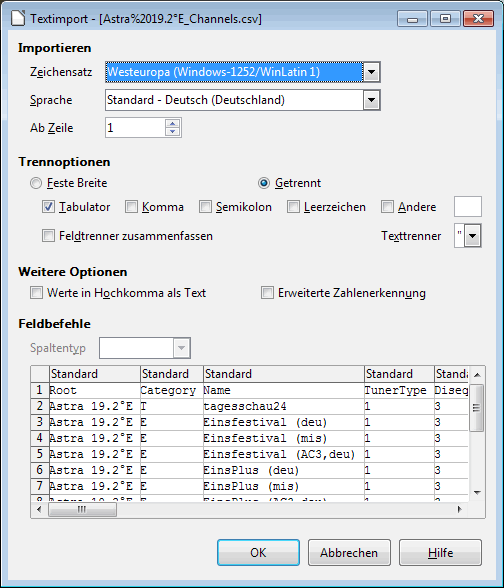

Vom DVBViewer exportiertes CSV benutzt das (unsichtbare) Tab-Steuerzeichen als Separator. Jedes anständige Datenbank- oder Tabellenkalkulationsprogramm sollte das importieren können. Hier geht es ohne Probleme und Umstände mit Libre Office. Das wird mir nach dem Öffnen angezeigt:
Alles automatisch erkannt - ich brauche nur noch zu bestätigen.
  • Like 1
@Derrik: danke DIr, jetzt weiß ich das ich nicht blöd bin, sowas rettet einen den Tag
@Griga: auch Dir Danke, unsichtbare Separatoren, :D (also doch blind :mad: )
aber so funzt es
vielen herzlichen Dank
