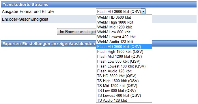

CiNcH Posted April 2, 2016 Posted April 2, 2016 Quick Sync Video (QSV) ist eine Technologie, mit der sich Videos recht effizient in Hardware transkodieren lassen. Die Integration in FFmpeg hat in letzter Zeit große Fortschritte gemacht. Der DVBViewer Recording Service nutzt FFmpeg, um Streams für Web- und Mobile-Streaming aufzubereiten (Flash, WebM, HLS). Um QSV mit dem DVBViewer Recording Service nutzen zu können, wird ein aktuelles FFmpeg Zeranoe Nightly Build empfohlen: - win64 - win32 Die FFmpeg.exe muss in das DVBViewer-Programmverzeichnis entpackt werden. Außerdem werden entsprechende Presets benötigt, die QSV über FFmpeg nutzbar machen (siehe iphoneprefs.ini und ffmpegprefs.ini im Anhang). Diese müssen in den config-Ordner im DVBViewer-Programmverzeichnis kopiert werden. Anschließend steht QSV über die diversen Streaming-Schienen zur Verfügung (RS Web-Interface, iOS Web-Interface usw.): Benötigt wird mindestens ein Core i Prozessor der 3. Generation (Ivy Bridge). Für QSV gültige Encoder-Geschwindigkeiten (FFmpeg -preset) sind: - veryfast (höchste Geschwindigkeit) - faster - fast - medium (ausgewogenen Qualität und Geschwindigkeit) - slow - slower - veryslow (beste Qualität) Andere Encoder-Geschwindigkeiten führen zu einem Fehler in FFmpeg. Anmerkungen zu den Presets: Für sämtliche QSV Presets wird AAC Audio verwendet. h.264_qsv + libmp3lame führt unerklärlicherweise zu einem dumpfen Klang (unabhängig vom Container). AAC ist mittlerweile aber sowieso die bevorzugte Audio Technologie. Deinterlacing und Scaling werden in Software über die entsprechenden Video Filter in FFmpeg (Yadif/libswscale) realisiert. Die VPP Eigenschaften der Quick Sync Hardware können aktuell dafür nicht genutzt werden. ffmpegprefs.ini iphoneprefs.ini 1

Tjod Posted June 1, 2016 Posted June 1, 2016 Die ffmpeg Version die du mit RS 1.33 Setup heruntergeladen werden kann, unterstützt die Hardwarebeschleunigung via Quick Sync Video. Aber die ffmpegprefs.ini und/oder iphoneprefs.ini musst du selber in das (DVBViewer Verzeichnis)\config\ kopieren. Aber Quick Sync Video geht mit FFmpeg nicht mit allen Prozessoren, sondern nur mit neueren Sandy Bridge und älter gehen nicht. Wenn du die Ausgabe von FFmpeg sehen willst Transcodier einfach mal eine Aufnahme. test.cmd @echo off"C:\Program Files (x86)\DVBViewer\ffmpeg.exe" -i "%~f1" -f mpegts -pat_period 0.2 -vcodec h264_qsv -bufsize 3200k -maxrate 1600k -look_ahead 0 -q 26 -g 50 -map 0:a:0 -map 0:v:0 -preset veryfast -tune film -vprofile main -level 30 -acodec aac -ab 96k -ar 44100 -ac 2 -async 1 -y "%~d1%~p1%~n1.mp4"pause erstellen und eine .ts Aufnahme drauf ziehen.

Vlaves Posted June 2, 2016 Posted June 2, 2016 Habe jetzt die Batch Datei getestet und es hat funktioniert, die mp4 wird erzeugt. Muss wohl an meiner ffmpegprefs.ini liegen, denn im Web Interface funktioniert es dann nicht. Habe als Profil das TS HD profil ausgewählt. Aber wie ich gesehen habe, unterscheiden sich auch die Aufrufe des ffmpeg Befehls in der inii und der Batch Datei. Meine CPU ist der Celeron N3150, dieser unterstützt lauf Intel quick sync. Mit Handbrake funktioniert quicksync ja auch. Kann mal jemand hier eine eventuell geänderte ini posten oder mir sagen, wo ich nachschauen kann was beim Aufruf durch den Rec.Service schief geht?
Tjod Posted June 2, 2016 Posted June 2, 2016 Ich habe ein paar Befehle entfernt, weil ich zu faul war, für die Variablen richtige Werte zu setzen. Nur die Profile mit (QSV) sind die Hardware beschleunigten. Und zu TS, mit welchem Client testest du? Das geht nicht im Webbrowser. Geht die normale Variante? (ffmpegprefs.ini im Installationsverzeichnis\config (!!!) löschen dann wird das Original wieder generiert)
