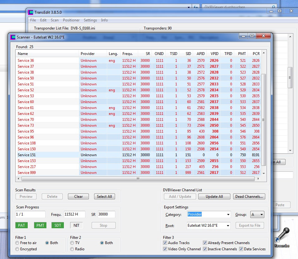

Diesmal bin ich mit 100pro sicher :D
Folgendes Problem:
Eutelsat 16E
Freq: 11512
Pol: H
Symbol: 30.000
Getestet mit:
3.7.1.0 = funktioniert
3.4.2.0 = funktioniert
3.8.3.0 = funktioniert
Bug ab 3.8.5 ?
3.8.5.0 = funktioniert nicht
4.0.8.0 = funktioniert nicht
4.1.1.0 = funktioniert nicht
Das Problem ist, oben genannter TP wird von Transedt beim Scan nicht korrekt erkannt.
Es stehen immer nur Service ... in der Liste.
Bei den Versionen unter 3.8 klappt es problemlos.
20x mindestens probiert, jedesmal wird der TP erkannt.
PS: Griga nicht böse sein ;)
Edited by Scan_Speedy

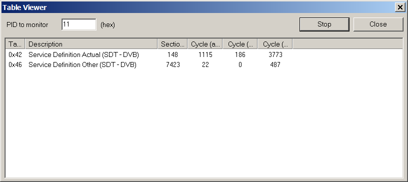

..am time-out liegt es nicht. SDT repetition vom actual TS liegt um die 1000ms. Auffällig ist allerdings, dass other viel häufiger kommt.

Ansonsten sieht man schon im Screenshot im ersten Post, dass etwas nicht stimmt. Die ONID ist falsch. Sie stammt aus der SDT Other.
Ich hatte vor einiger Zeit den Versuch unternommen, Fälle automatisch zu behandeln, in denen es keine SDT Actual gibt und sich die benötigten Informationen in der SDT Other befinden, was insbesondere auf US-amerikanischen Satelliten der Fall ist. ;) TrandEdit liest deshalb beide SDTs und versucht insbesondere anhand der Transportstream ID zu erkennen, was wohl zutreffend ist.
Ich hatte mir damals gedacht, mal sehen, ob das klappt bzw. wo das schiefgeht (und später vergessen). Jetzt weiß ich es. Vielen Dank an Scan_Speedy für die Mitwirkung bei dem Experiment :)
