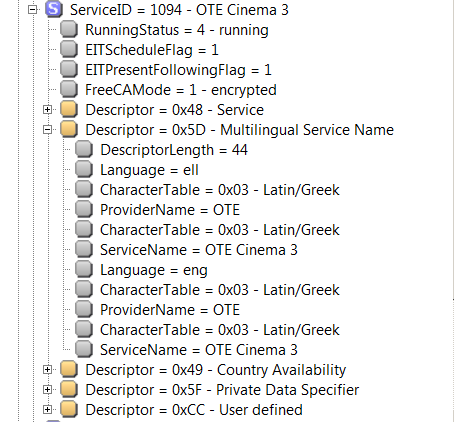

Hab mir die Einträge im ST Tree angeschaut, dort ist die Schreibweise der Sender identisch.
Warum erkennt der Scanner einmal das "OTE" und einmal nicht ?

Womöglich drei Buchstaben am Anfang, die der Scanner nicht darstellen kann, weil sie im Windows Western-(ANSI-)Zeichensatz nicht vorkommen. Der Analyzer arbeitet dagegen mit Unicode und kommt damit zurecht.
Man sieht das auch in deiner XML, wenn man einen besseren Editor wie Notepad++ verwendet, bei dem sich die Zeichenkodierung umschalten lässt. Mit der Einstellung UTF-8 (Unicode) zeigt er
<ServiceID Value="1094" Name="ΟΤΕ Cinema 3">
an, also das, was der Analyzer exportiert hat, aber mit der Einstellung ANSI Müll:
Die ersten drei Buchstaben sind also keine ASCII-Zeichen, auch wenn sie so aussehen (sowas wird von Kriminellen gerne ausgenutzt, um Leute auf Fake-Banken-Webseiten zu locken, deren Adresse falsch ist, aber absolut echt aussieht). Die im Scanner verwendete ANSI-Kodierung ist erforderlich, um mit dem DVBViewer kompatibel zu bleiben. Auf einem griechischen PC hättest du das Problem wahrscheinlich nicht (aber dafür andere ;)).
