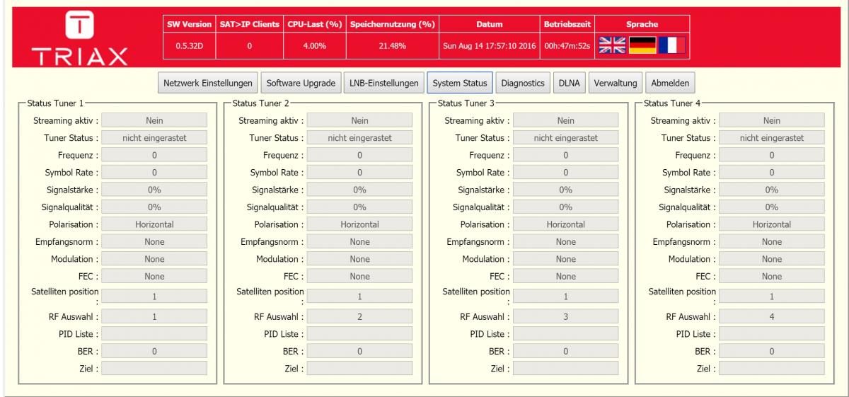

Tobs0 Posted August 14, 2016 Posted August 14, 2016 Hallo, ich hab hier einen 8-Fach LNB und den Triax TSS 400. Die Einrichtung soweit hat super geklappt doch in dem Onlineportal zeigt der Triax mir an das der Tuner 1-4 nicht aktiv sind bzw. nicht eingerastet. Ich habe alles verkabelt und auch mit nem normalen Receiver getestet. Die kabel funktionieren. Hab ich hier ein fehlerhaftes Gerät oder eine falsche Einstellung? Ich hoffe ihr könnt mir helfen Habe mal ein bild angehängt von dem status Quote

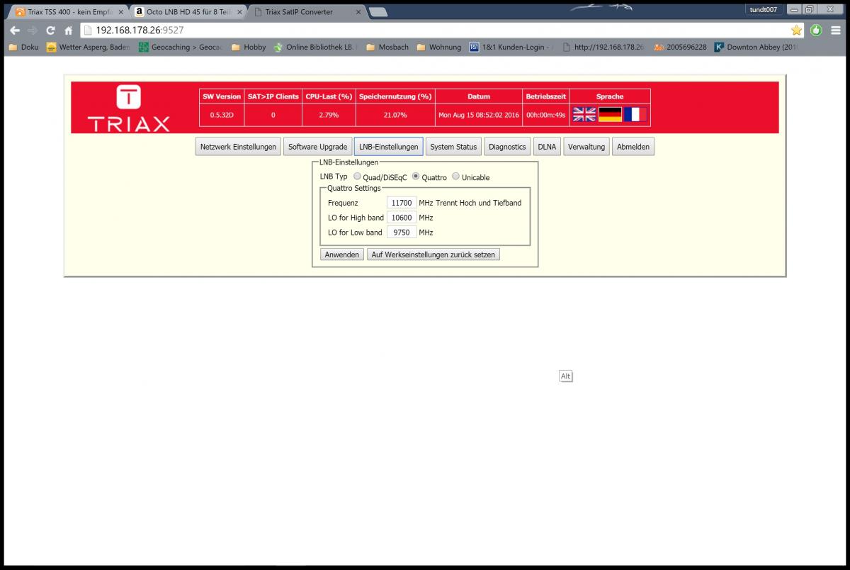

sir drake Posted August 14, 2016 Posted August 14, 2016 Hallo Tobs0, poste bitte die genau Bezeichnung deines LNBs und ein Bild der tss400/LNB Einstellungen-Seite. Bist du auf UNICable oder auf Legacy aus, was den TSS400 angeht ? vg Drake Quote
Tobs0 Posted August 15, 2016 Author Posted August 15, 2016 (edited) Octo LNB HD 45 für 8 Teilnehmer https://www.amazon.de/Octo-LNB-HD-f%C3%BCr-Teilnehmer/dp/B00D3TBR4S Ich hab auch schon den alten 4 fach LNB getestet aber auch hier passiert nichts Edited August 15, 2016 by Tobs0 Quote
nuts Posted August 15, 2016 Posted August 15, 2016 (edited) Das ist auch quasi ein Quad LNB, d.h. mit eingebautem Multischalter. Soll heißen: die Einstellungen passen nicht. Edited August 15, 2016 by nuts Quote
Tobs0 Posted August 15, 2016 Author Posted August 15, 2016 wenn ich auf quad stelle und anwenden klicke passiert aber auch nichts. Hab ich schon etliche mal probiert Quote

sir drake Posted August 15, 2016 Posted August 15, 2016 Hi Tobs0, schau dir mal mein bild an. im Moment des Screenshot waren: 1 + 3 in Benutzung durch dvb 2 + 4 sind "No Lock" weil nicht benutzt ( eventuell ist das dein "Einrasten" ) Frage: Hast du eventuell kein Problem, außer dem, das noch kein Abnehmer ( dvb, handy-app, sat-ip-tv, dlna, ... ) an der tss400 hängt ? vg Drake Quote
Tobs0 Posted August 16, 2016 Author Posted August 16, 2016 Hmm, du musst mal ein update machen. Kannst du mal ein bild vom system status machen? Auf meinem ersten bild im ersten post siehst du meinen. Quote
sir drake Posted August 16, 2016 Posted August 16, 2016 hi Tobs0, gerne doch. meine Version hat die einzelnen Receiver untereinander stehen. von daher habe ich dir den ersten und den zweiten teilweise in meinen Anhang gepackt. da siehst du aber schon das der "No Lock" Status für einen unbenutzten Receiver ebenfalls steht wie bei dir. und beim ersten receiver nicht, da dieser in Benutzung durch dvb ist. du bist leider nicht auf meine frage eingegangen, ob du schon mal versuchst hast, ein endgerät/Software/abnehmer an den tss400 anzuschließen. vg drake Quote
