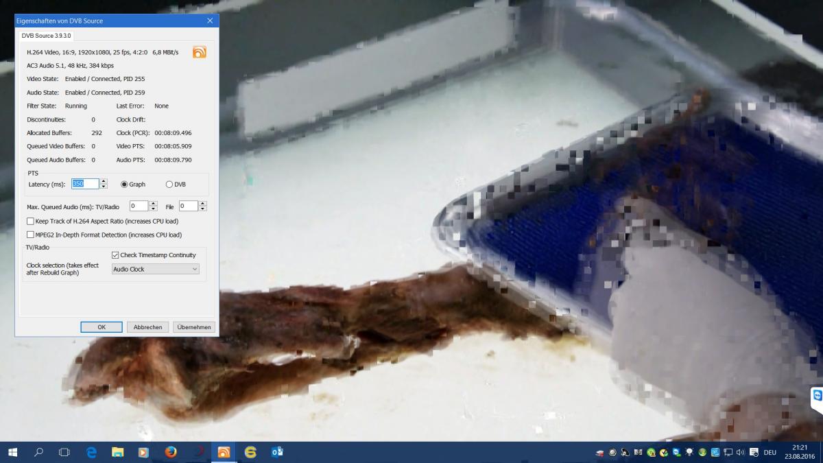

nuts Posted August 22, 2016 Posted August 22, 2016 Hm die logs sehen eigentlich gut. Neuer Test: Starte eine Aufnahme auf einem verschlüsselten Sender in zappe mit dem DVBViewer durch andere verschlüsselte Sender. Wie sieht das log dann aus? Sind Bildstörungen zu sehen? Discontinuties im DVBSource-Filter? Quote

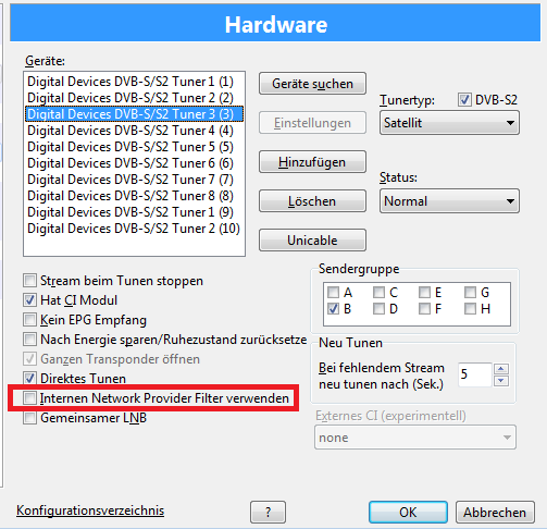

MaxB Posted August 22, 2016 Posted August 22, 2016 Teste bitte mal folgende Einstellung am RS: Bei den Tunern, wo das CI im DD-Tool zugeordnet ist, den "Internen Network Provider Filter verwenden" ausschalten /deaktivieren: Quote
zebraa_07 Posted August 23, 2016 Author Posted August 23, 2016 Teste bitte mal folgende Einstellung am RS: Bei den Tunern, wo das CI im DD-Tool zugeordnet ist, den "Internen Network Provider Filter verwenden" ausschalten /deaktivieren: DD-CI_RS_Int.Netw_aus.png Habe ich gemacht. Leider hat es nichts gebracht. Egal ob gleicher Transponder oder nicht. Hm die logs sehen eigentlich gut. Neuer Test: Starte eine Aufnahme auf einem verschlüsselten Sender in zappe mit dem DVBViewer durch andere verschlüsselte Sender. Wie sieht das log dann aus? Sind Bildstörungen zu sehen? Discontinuties im DVBSource-Filter? Ich habe Pro7 HD via Timer aufgenommen und parallel RTL HD eingeschalten. Die Aufnahme lief fehlerfrei durch (was nicht immer der Fall ist) und RTL brachte sofort Klötzchenbildung. Die Discontinuities sind aber trotzdem bei 0. Quote
