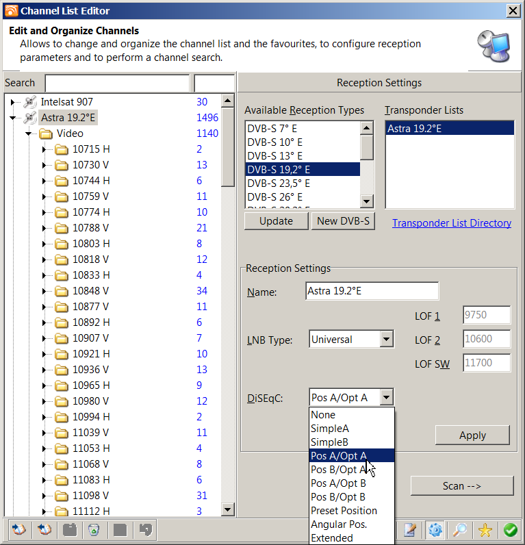

..die beiden LNBs/positionen werden über DiSEqC unterschieden. Öffne den senderlisten-editor und stell für astra und hotbird diseqc entsprechend ein. Wenn Hotbird A/A hat, probier für Astra B/A. Kann auch umgekehrt sein, aber so viele möglichkeiten gibt es ja nicht ;) Klick im editor unter rechts auf das zahnrad um die einstellungen ändern zu können.
