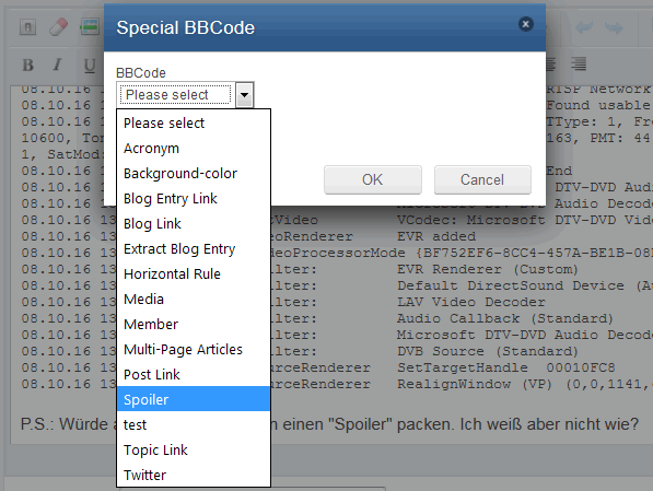

P.S.: Würde auch gerne das Log in einen "Spoiler" packen. Ich weiß aber nicht wie?
Text markieren und auf das Icon links oben neben dem Fenster klicken:
