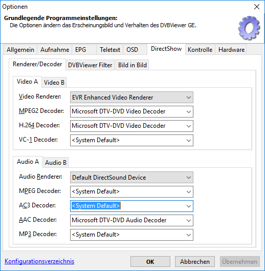

guckmal Posted October 13, 2016 Posted October 13, 2016 Ich habe Probleme mit dem Ton bzw. der Lautstärkeregelung. GE wird vom RecordingService versorgt - als RTSP Network Device. An den Einstellungen Tab DirectShow hab ich bis jetzt noch nichts geändert. Mein Problem ist, dass ich manchmal die Lautstärke nicht mehr ändern kann, weder im GE noch in Windows. Im GE lässt sich nicht mal 'Ton aus' aktivieren - das geht nur in Windows. Das verrückte ist, dass es nicht bei jedem Kanal so ist. Was ich bis jetzt rausgefunden habe ist, dass wenn der Ton in AC3 gesendet wird - geht die Lautstärkeänderung nicht. Ändere ich die Audio-Spur z.B. beim Das Erste HD auf mis geht alles wie es soll. Es muss also am AC3 Ton liegen. An welcher Schraube muss ich drehen? Änderung am RS eventl.? Kann mir jemand da helfen? Danke. Quote

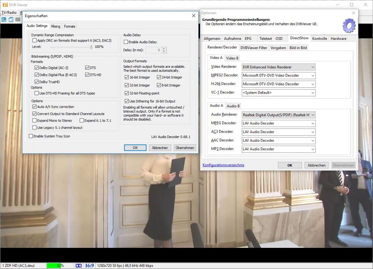

guckmal Posted October 13, 2016 Author Posted October 13, 2016 (edited) Ok, hab nur Audio x32 und x64 installiert. PC neu gestartet aber es ändert sich nichts. Müsste eigentlich nicht das LAV Icon unten im System Tray auftauchen, wenn ich mit GE einen Stream starte?? Edited October 13, 2016 by guckmal Quote
nuts Posted October 13, 2016 Posted October 13, 2016 1. Bitstream deaktivieren 2. Das Tray Icon auch aktivieren Die Beschreibungen im LAV bitte nochmal genau lesen. Quote
guckmal Posted October 13, 2016 Author Posted October 13, 2016 1. Bitstream deaktivieren 2. Das Tray Icon auch aktivieren Done. Jetzt hab ich gar keinen Ton mehr. Beim LAV Decoder/Status zeigen mir 2 bewegende grüne Balken an, dass Ton anliegt aber an den Boxen kommt nichts an. Die Beschreibungen im LAV bitte nochmal genau lesen. Gern nur wo lesen bitte? Quote
guckmal Posted October 13, 2016 Author Posted October 13, 2016 Kommando zurück. Nachdem ich im GE den Audio Renderer wieder auf 'Default DirectSound Device' geändert hatte, war der wieder Ton da und lässt sich wieder verstellen. Quote
