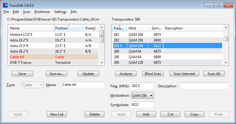

ich möchte gern einige DVB-C Sender mit der Symbolrate 6111 hinzufügen, aber beim Sendersuchlauf sucht DVBViewer nur die 6900er Symbolraten (Cable All).
Hier die Daten der Sender die ich hinzufügen möchte: Frequenz: 282500, QUAM256, Symbolrate 6111.
Hat jemand eine Lösung, wie muss ich vorgehen?

Ich habe jetzt die in DVBViewer gescannte Senderliste exportiert und in TransEdit importiert.
Leider kann ich nun mit TransEdit keine Sender / Frequenzen hinzufügen.
Was mache ich falsch?
Aktuell scanne ich mit TransEdit die Sender neu, evtl. kann ich dann ja einen neuen Sender / Frequenz hinzufügen.
LG Andreas

habe es geschafft! :laughing:
Neue Liste in TransEdit angelegt, Bereich gescannt, gespeichert und in DVBViewer importiert.

Transedit ist schon ein feines tool. Trotzdem ist es eigentlich ein skandal, dass der DVBViewer selbst nicht in der lage ist, neue transponder zu scannen, die nicht bereits bekannt sind und in einem vorgefertigten ini stecken. Da werden die kompliziertesten dinge entwickelt und programmiert, aber anscheinend nie geschaut, wie man mit einem simplen receiver sowas einfach und schnell erledigen kann :rolleyes:
