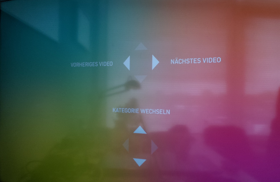

Derrick Posted October 17, 2016 Posted October 17, 2016 Es gibt eine AIT auf PID 2126. Mein Smart TV kriegt bei 4news aber auch nix gebacken. Es kommt nur ein flaues buntes Bild mit steuerelementen, die nicht funktionieren.. Quote

hackbart Posted October 17, 2016 Posted October 17, 2016 Es gibt eine AIT auf PID 2126. Mein Smart TV kriegt bei 4news aber auch nix gebacken. Es kommt nur ein flaues buntes Bild mit steuerelementen, die nicht funktionieren.. Was anderes gibts da auch nicht: http://pk651-puls4news.tvapp-server.de/HbbTVClient/index.HbbTV.min.html Die URL geht auch im DVBViewer, aber ich denke mal das wird noch erweitert. Übrigens bekommt man die AIT Informationen im DVBViewer relativ leicht heraus, indem man entweder mit Parameter -debug startet und sich danach die Log anguckt, oder über die COM API. Da wird das auch in mehreren Variablen gespeichert. Quote
