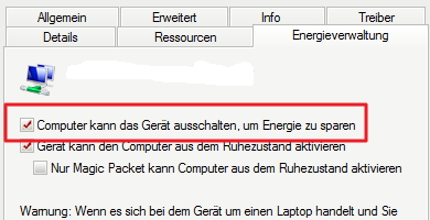

die Installation meiner Technisat SkyStar 2 PCI ist erfolgreich, trotz anfänglicher Probleme mit dem Treiber. Jetzt läuft alles, bis zum ersten STANDBY des Rechners. Danach ist der Treiber inaktiv und muss neu gestartet werden im Hardware Manager.
Unter win 7 32 bit war es genauso, nur bei XP lief die Installation einwandfrei. Hat jemand eine Idee warum der Treiber im STANDBY abstürzt?

Hängt das möglicherweise mit den Energieeinstellungen deines Treibers zusammen?
Computer kann das Gerät ausschalten..... darf nicht angehakt sein.

Hallo Iks-Jot,
da machen sich Experten in allen möglichen Foren Gedanke über die Lösung dieses Fehlers, selbst Technisat hat versucht das Problem zu lösen und du schüttelst das aus dem Ärmel. Fantastisch, DANKE DANKE. :-)
Hallo Heinz,
schön, wenn es jetzt funktioniert.
Aus dem Ärmel schütteln insofern, dass ich vor vielen Jahren mal das gleiche Problem hatte und mich daran erinnern konnte :D.
