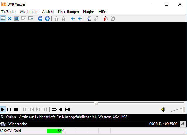

seit gestern Problem kein Bild und kein ton mit DVBViewer Habe dann einstellungen verändert
funktioniert einfach nicht bin schon am verzweifeln

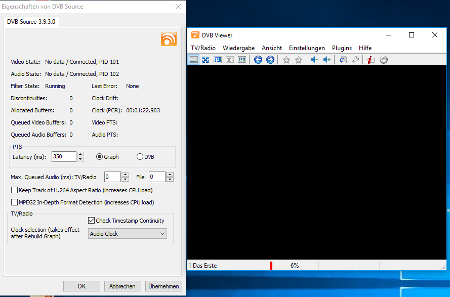

Was wird unter Einstellungen > Filter > DVB Source beim einstellen eines Senders bei Audio und Video angezeigt?

Sende nochmals die Support und ein Image vonDVB Source
OK es kommen keine Daten von der TV Karte an.
Wird beim TV Karten Treiber im Windows Gerätemanager ein Fehler angezeigt? Auch wenn nicht eventuell mal versuchen den Treiber neu zu installieren.
