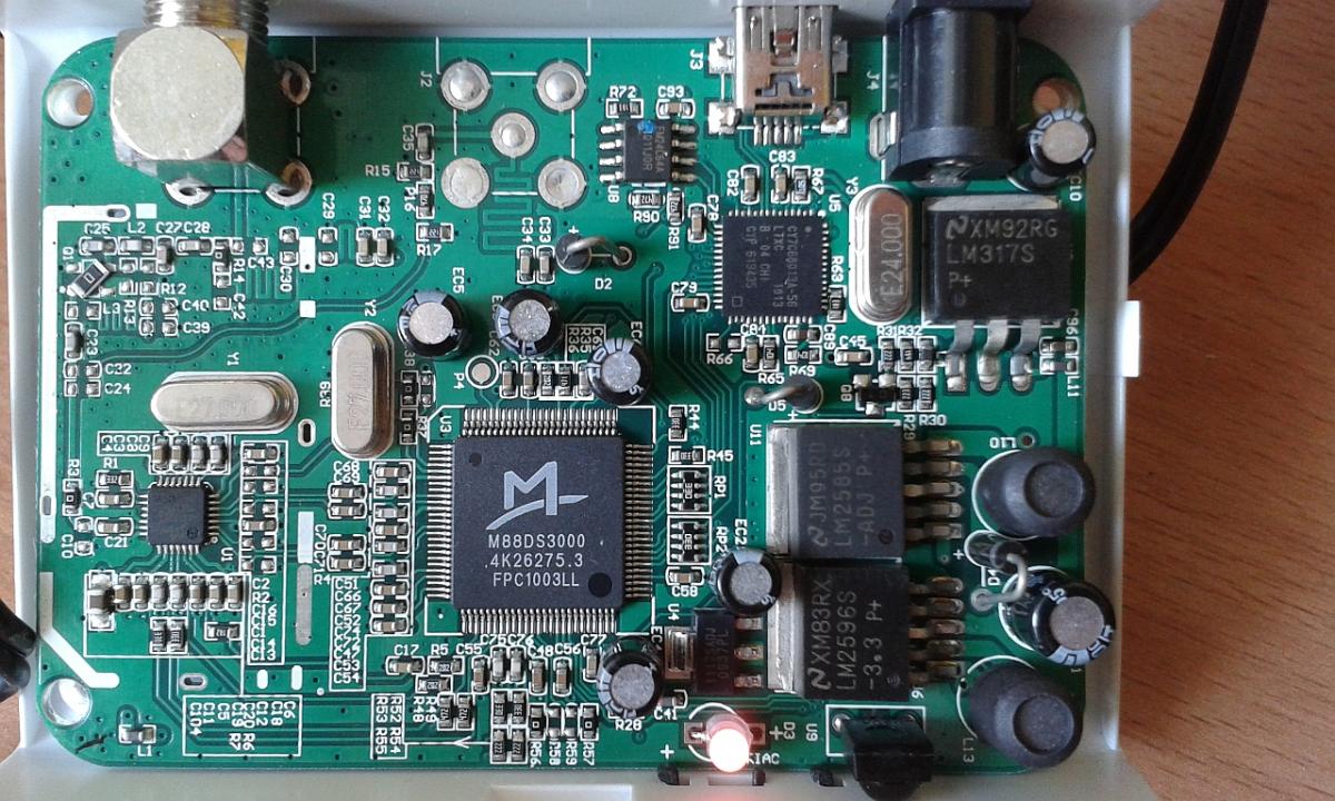

Meine USB Box liefert scheinbar zu wenig Strom zum Umschalten am LNB.
Das ist neu, denn vorher klappte ja alles.
Also muss der Fehler irgendwo in der Box sein, und zwar auf der Platine.
Mein LNB ist ein Quad - LNB, also wo ich direkt 4 Receiver anschließen kann.
Meine Vermutung:
Die USB-Box liefert zu wenig Strom, zum Umschalten, zum LNB.
Nun interessiert mich, welche Teile ich in der USB-Box tauschen muss, damit wieder genug Strom zum LNB geht.
Nun die Elkos, oder auch die Spannungswandler (lm2596)?
Das Netzteil scheidet an der Stelle aus, da es ein nagelneues 12V - 2500 mA NT ist.
Das mitgelieferte ist ein 12V - 1000mA NT
Und natürlich habe ich sämtliche Versuche nur mit dem starken NT gemacht :-)
Eine andere Box kommt für mich nicht in Frage.
Die alte funktioniert ja noch. Sie muss nur repariert werden.
Wer kann mir bei der Reparatur helfen ?

Mit Quads gibt es häufiger Probleme.
Das kann sein.
Ich bin fast davon überzeugt davon, das es aber an dem USB Empfänger liegt, denn im Wohnzimmer war ja alles gut und die Schwierigkeiten sind ja am PC...
Natürlich könnte ich die USB TV-Card einfach durch eine andere ersetzen, aber ich würde viel lieber reparieren.
Und dazu auch meine Anfrage hier :-)
Vertausch doch erst mal die anschlüsse am lnb.
