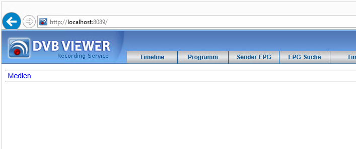

Griga Posted November 10, 2016 Posted November 10, 2016 Auch die Medienseite des Web Interface zeigt die erwarteten Inhalte nicht an?
Tjod Posted November 10, 2016 Posted November 10, 2016 Verwendest du RS 1.33.2? Da wurde die .dll aktualisiert, die zum Einlesen von Metadaten der Mediendateien verwendet wird.
qpirsel Posted November 11, 2016 Author Posted November 11, 2016 Medienseite ist leer; aktuelle Version ist drauf.
Griga Posted November 11, 2016 Posted November 11, 2016 Wenn du eine Datenbank neu aufbauen lässt und sich ausreichend viele Mediadateien in den Verzeichnissen befinden, sieht / hört man, dass die Festplatte eine Weile arbeitet (falls es nicht so eine verdammte SSD ist). Ist das bei dir der Fall? Sind im Browser Cookies für das Web Interface zugelassen? Ohne kann es Probleme geben. Auf der Medienseite sollten zumindest TV/Radio erscheinen, auch wenn es Probleme mit dem Erfassen der Mediadateien gibt. Das ist schon merkwürdig... es wäre vielleicht von Nutzen, wenn du hier eine support.zip anhängen würdest.
qpirsel Posted November 15, 2016 Author Posted November 15, 2016 Ist wirklich komisch. Man kann im database Verzeichnis sehen, wie die sqllite DBs anwachsen oder schrumpfen, je nachdem ob ich mal einen Ordner mit Mediendateien hinzufüge oder entferne und dann die entsprechende Mediensammlung über den Browser aufräume. Mit Notepad++ kann man zudem die erfassten Titel erkennen, soweit beim binary format möglich. Mir ist da noch eingefallen, dass ich den DVBService vorher auf einem anderen System hatte und dann die Daten aus dem CMUV migriert hatte. Evtl. liegt hier noch ein Problem vor. Anyway, anbei dei Support.zip support.zip
Tjod Posted November 20, 2016 Posted November 20, 2016 Wenn du in den Optionen alles ausblendest ist es kein wunder das nichts angezeigt wird http://de.DVBViewer.tv/wiki/Optionen_Service_-_UPnP_Media >> alle haken setzen die möglich sind. Sollte es doch noch Probleme geben Debug-Log schreiben aktivieren Datenbank aktualisieren und mit Clients Zugriffe probieren und ein neus support.zip posten. http://de.DVBViewer.tv/wiki/Optionen_Service
