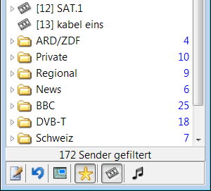

Klicke auf das Fragezeichen im Senderlisten-Editor, wenn der Favoriten-Editor aktiv ist -> kontextsensitive Hilfe zu Favoriten, insbesondere der Abschnitt ganz unten.
Im nächsten Release wird der Zugang zu den Favoriten in der Senderliste (und auch den TV/Radio-Filtern) offensichtlicher und einfacher sein:
schau mal im Wiki auf "Alle Seiten" unter "Favoriten-Editor" nach. Dort gibt es nähere Erläuterungen zu den Favoriten. So kann man mit Tweaker.exe von Sender- auf Favoritenbezogene Aktionen umschalten.
