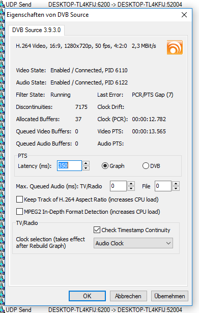

Kurz bevor der DVBViewer stehen bleibt und die Klötzchen erscheinen, steigen die Discontinuities sprunghaft an. Ich habe den Screenshot von DVBSource mal angehängt.
Ich hatte auchmal solche Probleme, ich habe noch einen guten alten AMD Athlon X 255 in betrieb, ich hatte damals nur 1 Ram-Riegel drin, dann gegen 2 Billig-Module ausgetauscht und immer noch das gleiche. Hab dann noch mal 2 von einem Namhaften Hersteller reingemacht und es ging. Das Arbeitsspeicherproblem sollte man bei Onchip/Onboard-GPU nicht ausser acht lassen. Auf meinen HTPC ist auch nichts weiter drauf, also eine nackte W10 ohne Zusatz-AV und so.
