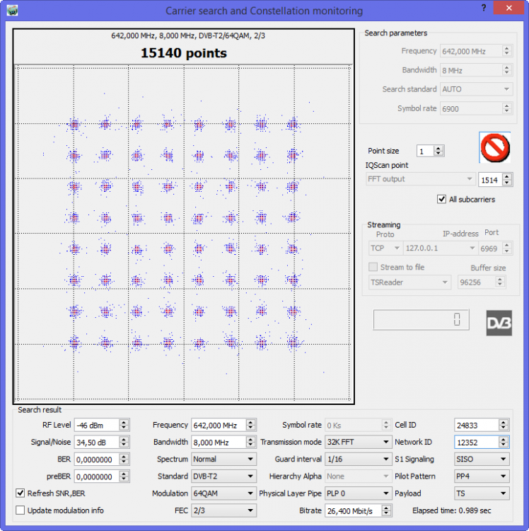

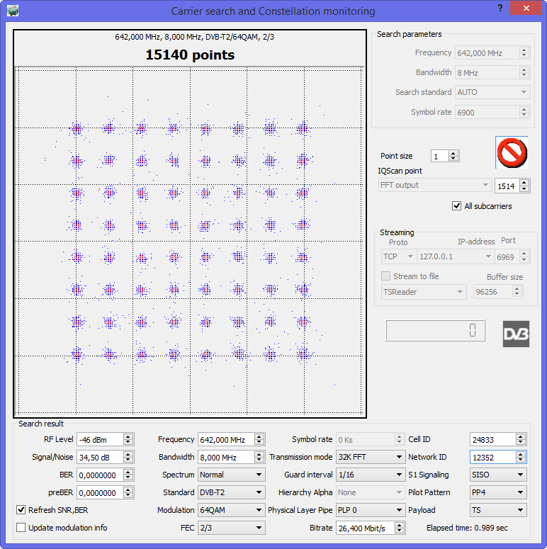

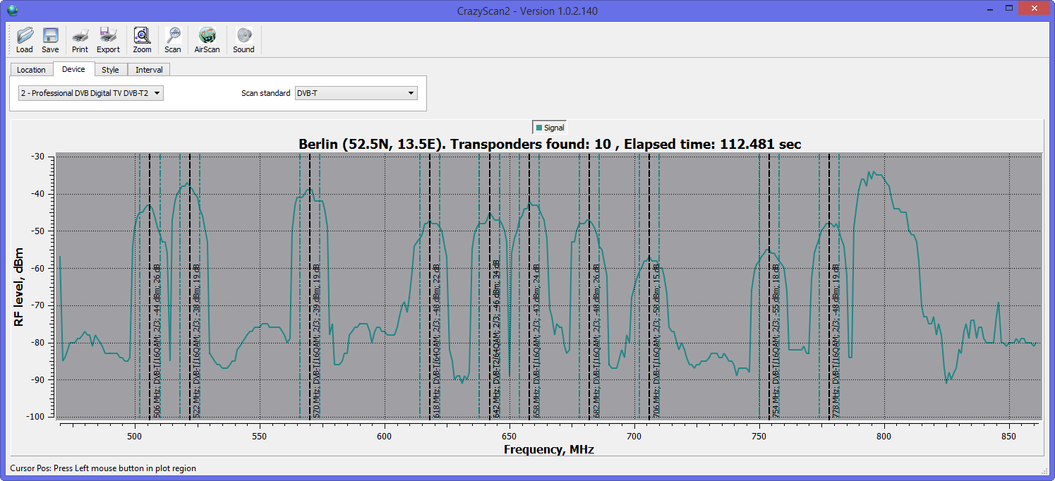

Derrick Posted March 2, 2017 Posted March 2, 2017 Da ist guter Rat teuer Wie @Tjod halte ich ein Reparieren von solchen Sticks eher für unwahrscheinlich. Übrigens werden die beiden Tuner bei mir genauso in der hardware.xml erkannt. Daran liegt es also nicht. Bei mir kommt DVB-C auch über Glasfaser und für T(2) haben wir eine Dachantenne, obwohl ich den Alex auch mit ner verstärkerlosen Zimmerantenne fehlerfrei empfange. Der Stick ist sogar in der Lage, einen astreinen Blindscan zu produzieren. Allerdings nicht mit dem DVBViewer sondern mit Crazyscan2 Ich habe mal einen T(2)-Blindscan und das Constellation Digraramm vom T2 Transponder 642MHz, PLP0 angefügt. (OT ) Ich würde es noch mal mit Transedit probieren. Quote
INGBEAN Posted March 2, 2017 Posted March 2, 2017 Hallo HerbRD! Laut support.zip aus deinem Eingangspost verwendest du einen alten Treiber. Bitte installiere den aktuellen Treiber (ist unter http://www.dvbsky.net/download/usb-drv/DVBSky_USB_20151117.zip erreichbar). Nur mit dieser neuen Version kannst du den (zum Edision baugleichen) DVBSky T330 Stick auch unter CrazyScan2 betreiben. Dann können wir auch optisch besser erkennen, welche Scan-Resultate deine beiden USB-Sticks liefern. PS.: ich selbst benutze die DVBSky T680C USB-Box (verwendet den gleichen Treiber wie die T330) und bin mit dem Produkt sehr zufrieden. Sowohl per DVB-C als auch im DVB-T2 Modus. LG INGBEAN Quote

INGBEAN Posted March 3, 2017 Posted March 3, 2017 Hallo Derrick! Danke für deine Ergänzungen. Der Treiber auf der Edision-Seite ist nicht am aktuellsten Stand und mit CrazyScan2 können wir erkennen, ob die Sticks in Ordnung sind. Schönes Wochenende! INGBEAN Quote
