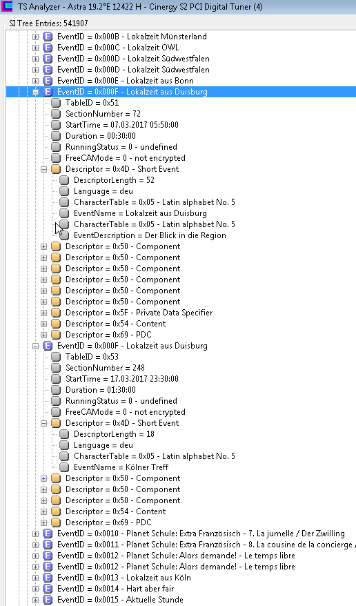

der WDR hat es irgendwie geschafft, dass seit ein paar Wochen in seiner EIT (z.B. WDR HD Köln) einige Event-IDs zur selben Zeit mehrfach vergeben werden (bin schon dabei, das Problem weiterzugeben). Das ist natürlich nicht konform zur EN 300 468; im EPG vom Recording Service fehlen entsprechend dann auch Einträge.
Im TransEdit werden bei einem Eintrag in der EIT Event-ID und EventName in der Zeile angezeigt, wobei letzterer anscheinend über die Event-ID geholt wird und - da nicht mit mehrfach vergebener Event-ID gerechnet wird - ihn anscheinend vom ersten Eintrag mit der passenden Event-ID nimmt. Entsprechend ist dann bei derselben Event-ID auch derselbe EventName zu sehen.
Es wäre praktisch, wenn der Wert vom tatsächlichen Event genommen würde, wenn sich das mit der vorhandenen Datenstruktur einfach machen lässt. Damit die Anzeige trotzdem stimmt, wenn irgendwer nicht konform sendet.
Eher nicht. Es gibt ein zentrales Objekt, das sich um die Zuweisung von Namen zu IDs kümmert und es  mir abnimmt, das fallweise immer wieder neu zu implementieren. Die Vorgehensweise werde ich nicht ändern, nur weil irgendein Anbieter IDs doppelt verwendet.
Alles klar, hätte ja sein können.:original:
