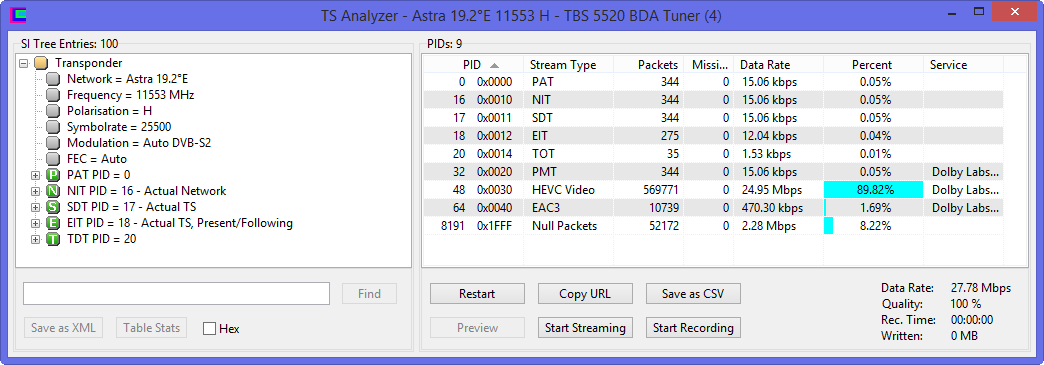

Derrick Posted March 27, 2017 Posted March 27, 2017 Passt hier vielleicht noch rein Ich habe mir wegen DVB-S2X die USB Version TBS 5520 SE gegönnt. Funktioniert :). Quote
Griga Posted March 27, 2017 Posted March 27, 2017 Die DVBSky S960 merkt zwar, dass da was gesendet wird, aber liefert im Analyzer nur Datenschrott. Quote
MaxB Posted March 28, 2017 Posted March 28, 2017 Das ist aber immerhin mehr als meine DD Max-S8 und die DD S2 Pro anzeigen... DVB-S2X wurde bei DD auch nicht beworben, nur folgender Satz: "...mit neuster Demodulator (STV0910A - Verbesserte Version gegenüber STV0910B) Technologie für hohe DVB-S2 Transponderdatenraten bis zu 180 MBits/s." Ich hatte dabei halt auf DVB-S2X gehofft Quote
