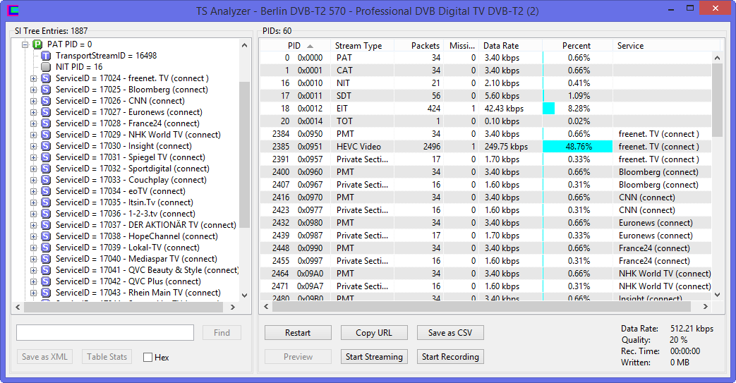

Basic.Master Posted March 30, 2017 Author Posted March 30, 2017 11 minutes ago, Griga said: Du hast eine PM. Danke! Beim Scannen stellt er fest, dass die PLPs 0 und 1 ausgestrahlt werden, aber auf der 1 findet er nichts und zeigt mit Analyze nicht eine einzelne PID an. Die 0 geht dagegen problemlos; nicht eine einzige Diskontinuität. Das andere neue Feature gefällt mir sehr gut; äusserst praktisch. Quote
Griga Posted March 30, 2017 Posted March 30, 2017 Just now, Basic.Master said: Beim Scannen stellt er fest, dass die PLPs 0 und 1 ausgestrahlt werden, aber auf der 1 findet er nichts und zeigt mit Analyze nicht eine einzelne PID an. Kenne ich Hier ist der ZDF Transponder betroffen. Keine Ahnung, wie die Hardware / der Treiber zu dem Ergebnis kommt bzw. was der Sender da signalisiert. Hier gibt es allerdings auch eine Frequenz mit einem zweiten funktionierenden Substream (Media Broadcast). Ich schaue mal, was die Digital Devices-Karte dazu meint und melde mich dann wieder. Quote
Basic.Master Posted March 30, 2017 Author Posted March 30, 2017 Ah genau; hatte vergessen zu sagen, dass ich den ZDF-Mux meine. Auf dem freenet 3 funktioniert es problemlos. Quote
Griga Posted March 30, 2017 Posted March 30, 2017 Der Digital Devices Treiber kommt zum selben Ergebnis: Ein Phantom-Substream #1 beim ZDF, ein tatsächlich vorhandener bei Media Broadcast. Also dürfte das an irgendeiner senderseitigen Signalisierung liegen. Quote

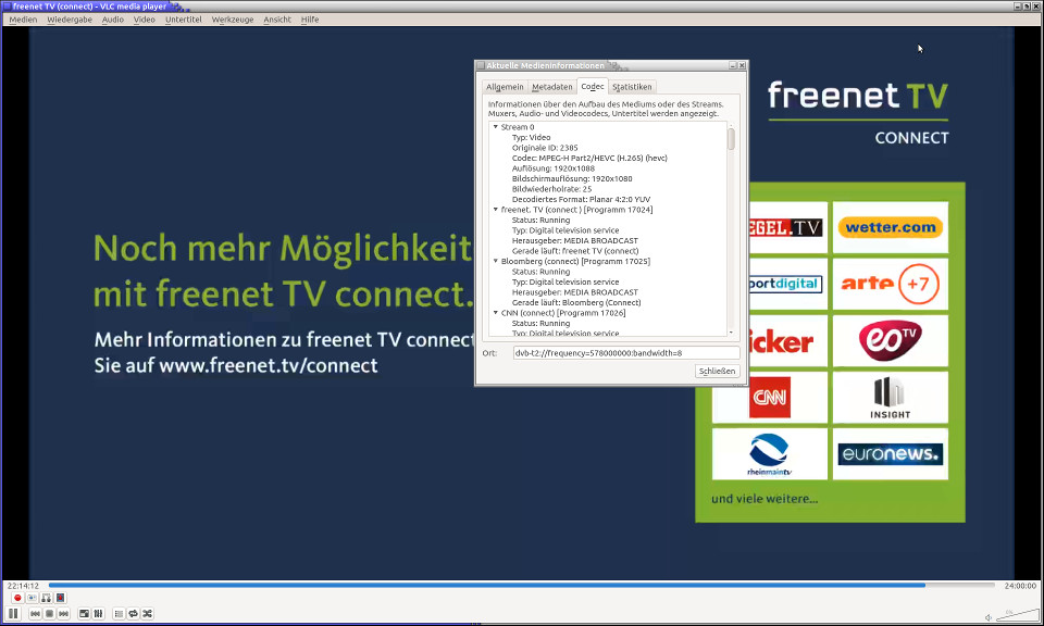

Basic.Master Posted March 30, 2017 Author Posted March 30, 2017 Wenn es senderseitig wäre, dann dürfte Substream 1 doch auch unter Linux nicht funktionieren. Dort geht er allerdings problemlos; der VLC listet mir die ganzen Multithek-Sender (oder bessergesagt: freenet connect) auf und zeigt den HEVC-Stream mit dem Hinweis-Standbild an. Quote

Basic.Master Posted March 30, 2017 Author Posted March 30, 2017 Den ZDF-Mux meine ich. Auf PLP 0 sind dort die fünf ZDF-Programme drauf; auf PLP 1 von der Media Broadcast die zig "freenet connect"-Dummysender, plus 1x HEVC-ES mit Hinweis-Standbild: Quote

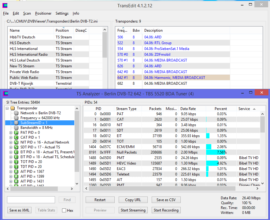

Derrick Posted March 30, 2017 Posted March 30, 2017 Ja, mea culpa. Quote Habe diesen T2-Stick, der auch soweit funktioniert, allerdings ist im TransEdit (v4.1.2.0) die PLP-Einstellung wirkungslos - es wird immer PLP 0 benutzt; getestet mit dem ZDF-Mux. Das wäre ähnlich wie bei meiner TBS 5520 SE. Linux habe ich nicht. Alllerdings stellt die TBS gar keine 2. PLP fest. Quote Beim Scannen stellt er fest, dass die PLPs 0 und 1 ausgestrahlt werden, Während bei @Griga die PLP1 ev. noch leer sein könnte. Deshalb mein Missverständnis Quote

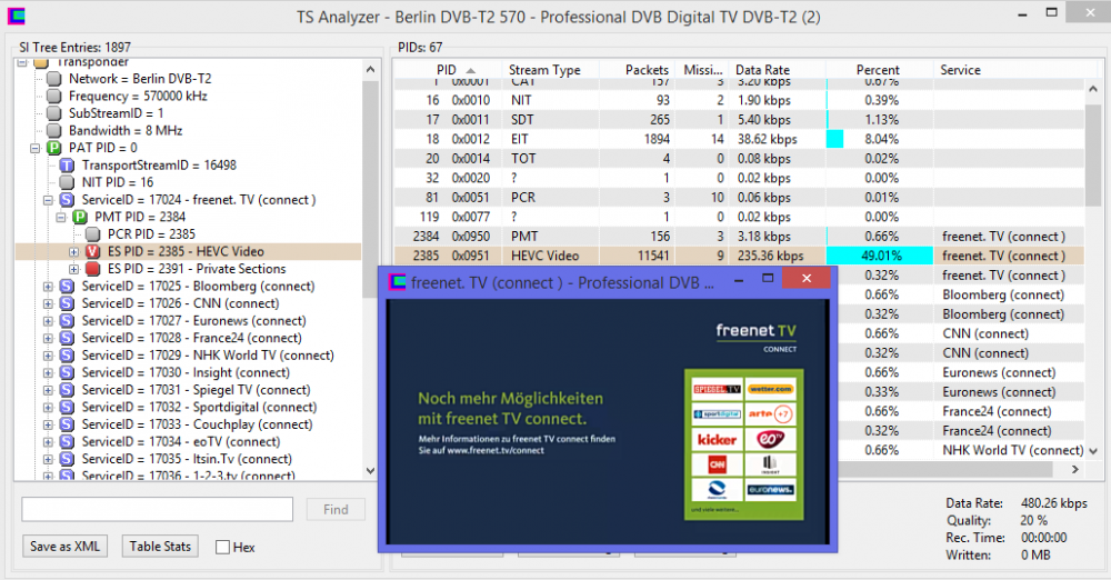

Griga Posted March 30, 2017 Posted March 30, 2017 Ich habe es noch mit einem TechnoTrend CT2 4400v2 Stick (= DVBSky) an PC Nr. 3 probiert, und der sieht hier tatsächlich den Substream #1 des ZDF Transponders mit "connect" (was immer das sein mag). Der Empfang ist mäßig und ergibt einige "Missing Packets" im Analyzer, aber für die SI-Erfassung reicht es. Fragt sich, warum die Digital Devices-Karte und der soloHD den Substream nicht empfangen. Ein weiterer Versuch mit Digital Devices auf PC 2: Der Analyzer erfasst den Substream nach etwas Warten, dann sogar fehlerfrei. Zuvor hatte ich nur den Scanner probiert. Der braucht ein auf 10 Sekunden erhöhtes PAT Timeout, dann kriegt er ihn auch zu fassen. Beim soloHD an PC 1 ist alle Mühe vergeblich. Allerdings ist er hier empfangsmäßig am schwächsten angebunden und vielleicht auch nicht besonders empfangsstark (?). Unter Linux hat er keine Probleme, den Substream #1 des ZDF-Transponders zu empfangen? Das dürfte dann eher am Treiber liegen, oder TransEdit nutzt dessen Möglichkeiten noch nicht optimal. Quote
Basic.Master Posted March 30, 2017 Author Posted March 30, 2017 "connect" sind diese Pseudosender, die auf Empfängern ohne HbbTV nur diese mitübertragene Hinweistafel zeigen. Empfänger mit HbbTV zeigen stattdessen den Webstream des Senders an. Den CT2 4400 habe ich auch, allerdings in v1 mit pre-1.3.1-Chipsatz. Hier sind damit nur die beiden BR-Muxe empfangbar; ZDF und freenet gehen damit nicht. Auf den BR-Muxen ist er aber weniger empfindlich als der soloHD, mit dem ich bisher gute Erfahrungen gemacht habe. Habe dessen Antenne auch extra aufwändig so ausgerichtet, dass damit alle sechs T2-Muxe hier ohne Diskontinuitäten reinkommen. Unter Linux ist der Substream #1 mit der soloHD kein Problem; mit Kernel 4.8.0 unter Ubuntu 16.04 läuft der Stick out-of-the-box (natürlich muss man vorher die Firmware-Blobs runterladen). Habe testweise im TransEdit jetzt nochmal paar Minuten auf dem Stream mit Analyze gewartet, aber es kommt überhaupt nichts. Quote

Derrick Posted April 2, 2017 Posted April 2, 2017 5 hours ago, Griga said: Von Interesse wäre auch, warum deine TBS 5520 SE die PLP Substreams nicht findet. Für TBS ist das nämlich (gemäß TBS-Angaben) implementiert. Allerdings hatte ich noch nie Gelegenheit, das am lebenden Objekt zu überprüfen. Wenn der Demodulator das kann, ist es wahrscheinlich im Treiber nicht richtig implementiert. Treiber bei TBS sind schon immer eine Katastrophe gewesen.Es dauert im allgemeinen ewig, bis es mal einigermassen funktioniert. Bei der 5520SE, die übrigens vor der Treiberinstallation als 5521 (unbekanntes Gerät) im Gerätemanager auftaucht, hatte ich zunächst den Debug-Treiber von Crazycat installiert. Aber ich habe jetzt auch den Originaltreiber von TBS probiert. Alle beide finden die Substreams nicht. Den TBSViewer zu installieren, hat ja wahrscheinlich keinen Sinn, oder kann der mehr? Andere Appl. wie z.B. ProgDVB habe ich nicht mehr. Quote
Griga Posted April 2, 2017 Posted April 2, 2017 2 hours ago, Derrick said: Den TBSViewer zu installieren, hat ja wahrscheinlich keinen Sinn, oder kann der mehr? Nein, TransEdit ist am besten geeignet. Bevor wir blind herumprobieren, ist erst mal eine Nachfrage bei TBS fällig. Das API haben wir 2013 erhalten, wenn ich mich recht erinnere. Vielleicht hat sich inzwischen etwas geändert. Das bei TBS zum Download angebotene SDK ist von 2012, also hoffnungslos veraltet. Der Begriff "PLP" ist darin nicht zu finden. Quote

Griga Posted April 12, 2017 Posted April 12, 2017 On 2.4.2017 at 4:18 AM, Griga said: Von Interesse wäre auch, warum deine TBS 5520 SE die PLP Substreams nicht findet. @Derrick: Noch mal zur Sicherheit nachgefragt: Die TBS 5520 SE empfängt die Substreams auch dann nicht, wenn du sie manuell in TransEdit vorgibst (also in der Transponderliste für die Frequenz DVB-T2 und Substream ID = 1 einträgst)? Quote
Derrick Posted April 12, 2017 Posted April 12, 2017 Nein, egal ob ich #0 oder #1 wähle, es kommt immer die PLP0. Quote
