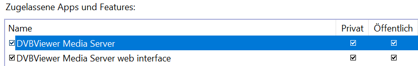

papaschlumpf
Danke an sir drake!!
Dein Hinweis mit der Firewall hat mich ans Ziel gebracht! Warum auch immer macht der DVBViewer sich das richtige Loch in der Firewall auf und der Media Server bei einer Installation nicht.
Der Haken bei DVBViewer Media Server "Öffentlich" war nicht gesetzt. Der Rest war gesetzt.
Jetzt läuft's wieder wie die letzten Jahre auch. Danke! :-)
Share this post
Link to post
Tjod
Dein LAN zuhause solltest du nicht als öffentlich einstufen. Dass ist für Netze denen du nicht vertraust z.B. das WLAN in einem Kaffee.
