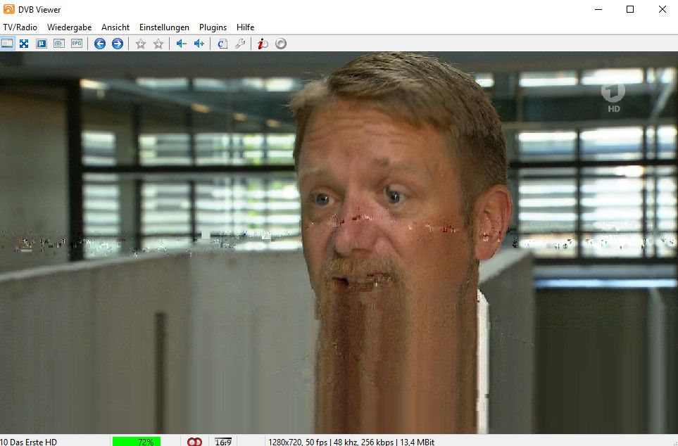

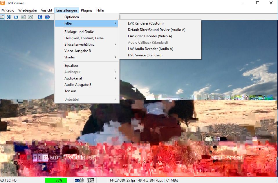

maddin-la Posted May 29, 2017 Posted May 29, 2017 Hallo zusammen! SD funktioniert einwandfrei, aber bei HD wird das Bild komplett verzerrt. Andere Decoder stehen nur "Mircosoft" zur Auswahl. Aber auch mit denen kein besseres Bild. support.zip Quote

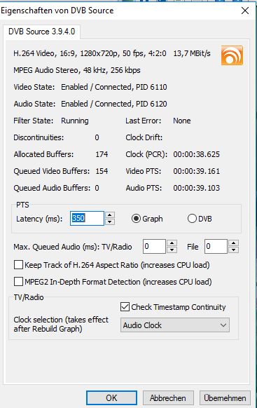

Tjod Posted May 29, 2017 Posted May 29, 2017 Guck mal unter Einstellungen > Filter > DVB Source während der wiedergebe. http://www.DVBViewer.com/griga/DVBSource D/DVBSource.html Ich würde Tippen das entweder Discontinuities hoch gehen. Das heißt die Daten kommen schon gestört beim DVBViewer an. Und der Empfang kann leicht von Transponder zu Transponder schwanken. Oder bei Last Error könnte Graph too late stehen. Das würde bedeuten das dein PC mit der wiedergebe leicht überfordert ist und nicht hinterher kommt. Quote
maddin-la Posted May 30, 2017 Author Posted May 30, 2017 Leider nein. PC ist nagelneu. 4x4GHZ und 16GB RAM. Daran kann es wohl nicht liegen. Quote

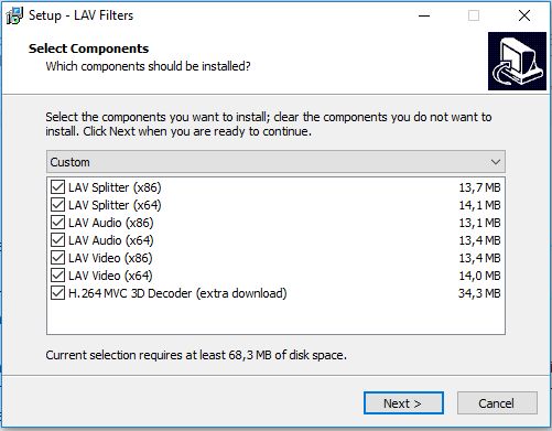

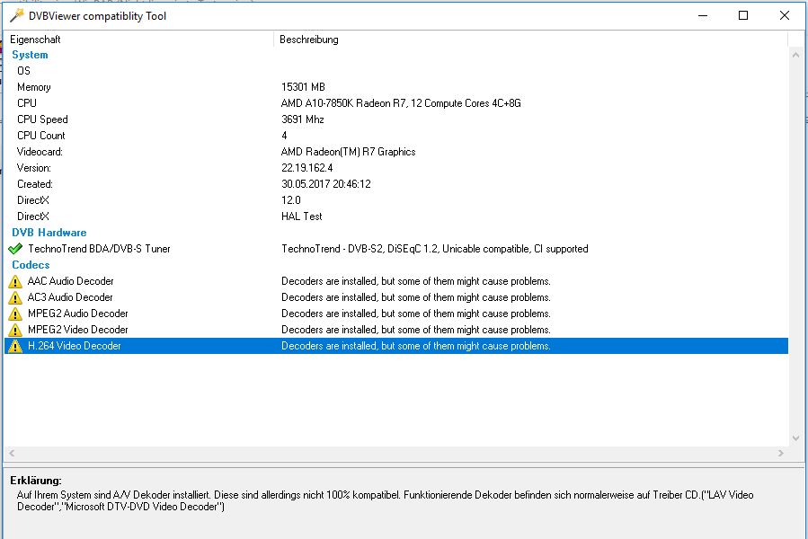

HaraldL Posted May 31, 2017 Posted May 31, 2017 Beende den DVBViewer (und falls vorhanden den Recording-Service/DMS), dann starte aus dem Startmenü den "DVBViewer Pro Downloader" und wähle im 2. Abschnitt die LAVFilters und lasse die installieren (einfach alles mit den vorgegebenen Optionen weiter klicken). Dann solltest du im DVBViewer den LAV-Filter zur Auswahl haben. Vielleicht hast du LAV bereits installiert aber die 64bit-Version, der DVBViewer braucht jedoch die 32bit-Version. Was mich gerade wundert, in deinem Screenshot steht nichts bei "OS" also Betriebssystem? Bei mir steht da "Windows 7 Ultimate Edition x64 Service Pack 1", vielleicht kennt das Tool neuere Win10-Versionen aber auch nicht ... Quote

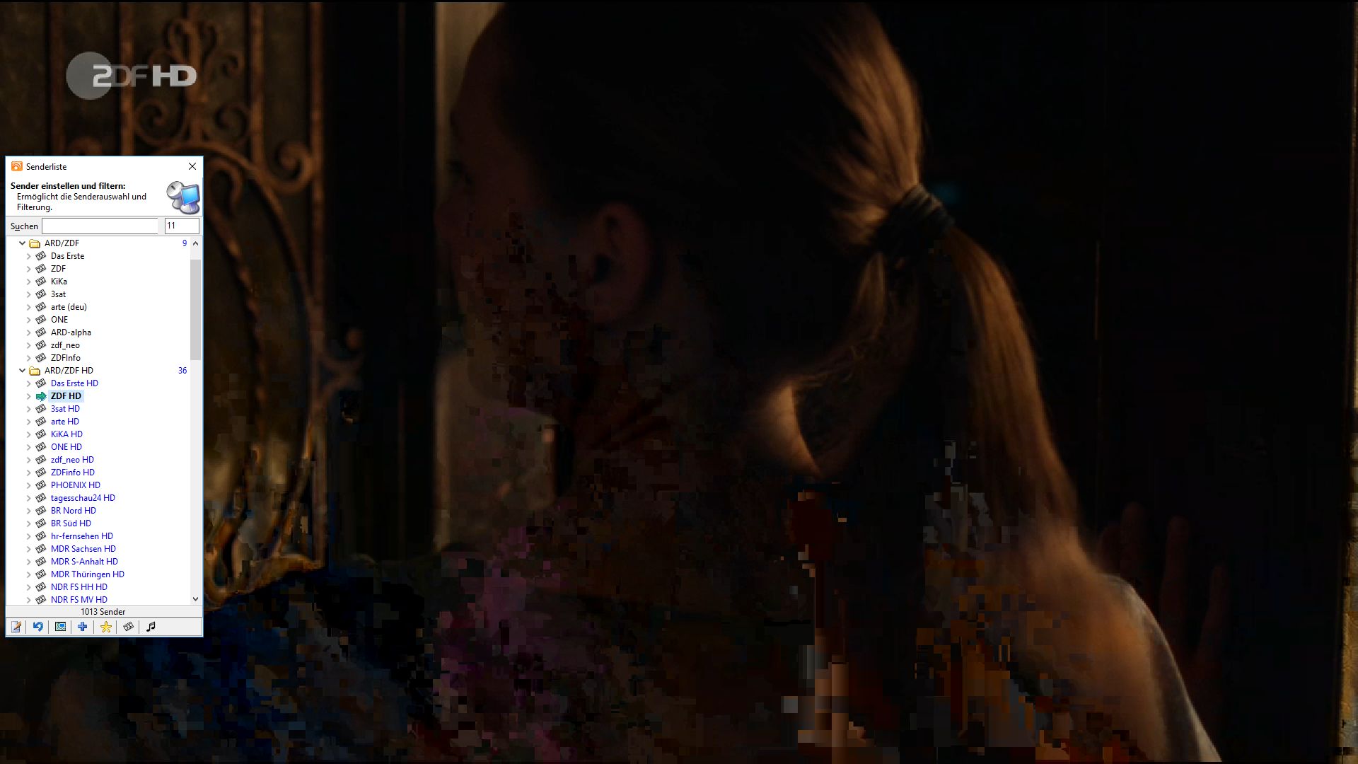

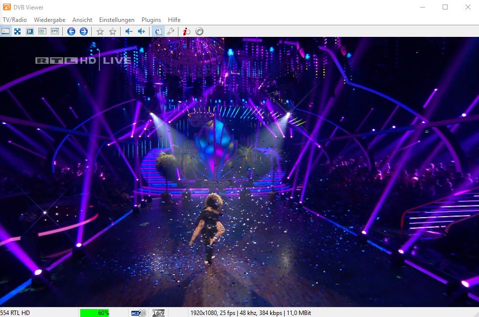

Webturtle Posted May 31, 2017 Posted May 31, 2017 Hallo, nur eine allgemeine Anmerkung zu Beispielbildern: Es ist in Deinem Fall sehr dunkel und man kann eine Verzerrung praktisch nicht erkennen. Am besten wäre ein Bild mit mehr Helligkeig und Kontrast bei dem man außerdem weiß, wie es korrekt aussehen müßte, z.B. ein Nachrichtenmoderator oder ein Standbild eines bekannten Serientitels. Ich habe auch einen TechnoTrend Satreceiver, aber nur für DVB-S. Aber bei meinem Windows 10 sind die LAV-Filter (64- und (!) 32-Bit) installiert und funktionieren beim DVB-T2 HD einwandfrei. Auch beim Abspielen von HD-Aufnahmen mit dem Standalone-Satreceiver (DVB-S2) gibt es keine Probleme. Zu Verzerrungen kann es allerdings durch die Einstellungen des Bildverhältnisses im DVBViewer kommen. Viele Grüße Webturtle Quote
maddin-la Posted May 31, 2017 Author Posted May 31, 2017 Wie auf dem BIld zu sehen habe ich installiert. Leider keine Verbesserung. Quote

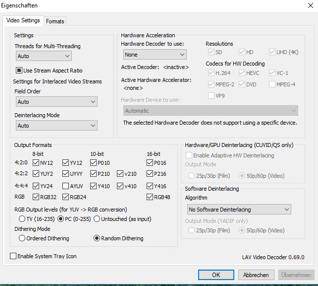

Tjod Posted May 31, 2017 Posted May 31, 2017 Klick mal auf die ... hinter dem Codec und deaktiviere die Hardware Beschleunigung im LAV Filters (Hardware Decoding to use : none). Quote

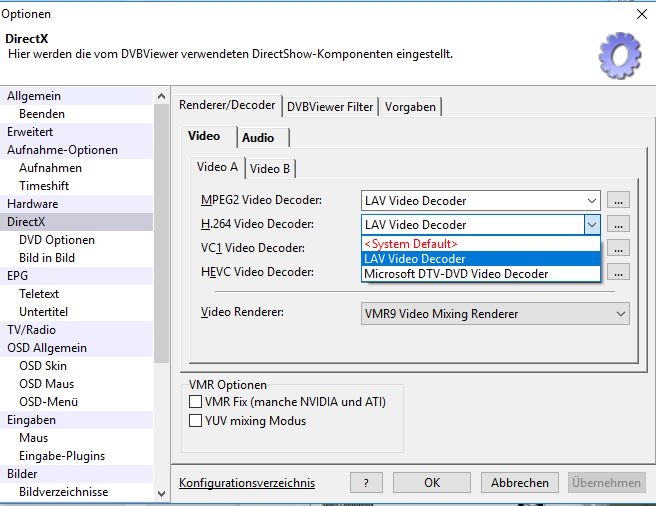

nuts Posted May 31, 2017 Posted May 31, 2017 Der LAV wird für die Wiedergabe auch verwendet (Einstellungen=>Filter)? Quote

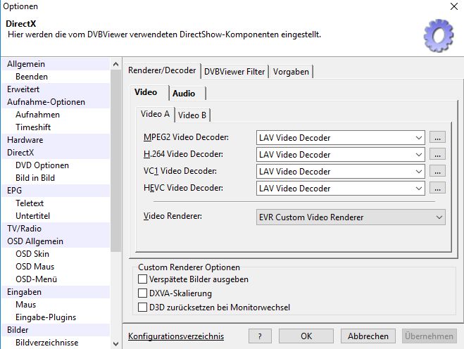

HaraldL Posted May 31, 2017 Posted May 31, 2017 Warum hast du unter den Codecs den VMR9 Video Renderer eingestellt? Dort evtl. mal den "EVR Custom Video Renderer" probieren. Quote
craig_s Posted June 2, 2017 Posted June 2, 2017 Am 29.5.2017 um 20:52 schrieb maddin-la: Hallo zusammen! SD funktioniert einwandfrei, aber bei HD wird das Bild komplett verzerrt. War es jemals besser? Die AMD RX Serie hat massive Probs mit H-264, nun auch R7 Series? https://github.com/Nevcairiel/LAVFilters/issues/98 Quote
scotch Posted June 2, 2017 Posted June 2, 2017 (edited) Moin Moin, Ich habe seit Wochen das gleiche Problem. Trat irgendwann auf ohne das es Änderungen an meinem System gab. Ich hab schon alles mögliche getestet inklusive LNB Tausch usw. Das verhalten ist genau so wie bei Dir. Meine Hardware ist komplett anders, da kann ich keine Parallelen feststellen. Ich nutze den Recording Service und schaue auf verschiedenen Clients im Netzwerk. Da die Artefakte auf jeden Client und auch auf dem Server vorkommen vermute ich das Problem irgendwo zwischen Satschüssel und TV Server. Da bei dir das gleich Problem bei komplett anderer Hardware auftritt habe ich das zusammenspiel mit Windows 10 im Verdacht. Auch ich habe keine Discontinuities oder Fehler im Filter und nutze die LAV Filter. Ich lade bei Gelegenheit meine Support Zip hoch. Vielleicht hat noch jemand eine Idee. Was mir auffällt ist das die Artefakte bei Dir genau wie bei mir immer die untere Bildschirmhälfte betreffen. Edited June 2, 2017 by scotch Quote
maddin-la Posted June 2, 2017 Author Posted June 2, 2017 (edited) Auf meinem alten System hatte ich auch Windows 10, allerdings 32Bit-Version. Da lief alles bestens. Ich nutze keine Clients im Netzwerk etc. Einfach nur den Viewer mit TV-Karte am PC. Es zieht sich vom unteren Bildrand nach oben. Wenn ein Bild längere Zeit gezeigt wird (z. B. Sender-Logo etc.) ist das Bild einwandfrei. Je mehr Bewegung ist desto mehr Artefakte. Ich habe noch Dateien die in HD mit dem alten System aufgenommen wurden. Diese lassen sich einwandfrei auch in Vollbild abspielen. Ich habe auch den Viewer und die Filter schon deinstalliert und neu installiert. Allerdings ohne Erfolg. Ich habe gestern die Testversion von ProgDVB installiert. Die läuft 1A. Ich möchte aber die nicht haben, weil ich den DVBViewer schon immer habe und bisher auch immer sehr zufrieden mit der Software war. Edited June 2, 2017 by maddin-la Quote

Tjod Posted June 2, 2017 Posted June 2, 2017 Da es in DVB Source keine Fehler gibt also am Anfang der wiedergebe kette alle normal zu sein scheint. Und die Probleme mit unterschiedlichen Codecs identisch auftreten (eventuell nochmal bei dem Microsoft gucken dass der auch unter Einstellungen > Filter bei der Wiedergabe auftaucht wenn der eingestellt ist). Und auch ein anderer Video Renderer keinen unterschied macht bleibt fast nur der Grafikkarten Treiber als letzte Station. Wobei es etwas komisch ist dass bei deaktivierter Hardware Beschleunigung nur bei bestimmten Video Codecs Probleme auftreten. Guck mal in den Einstellungen Grafikkarten Treiber und deaktiviere da alles was nach Bildverbesserung oder Video Mode aussieht und wenn möglich setz die Einstellungen so das Einstellungen externer Anwendungen verwendet werden. Quote

scotch Posted June 6, 2017 Posted June 6, 2017 Ich habe mein Problemchen gestern noch mal intensiver untersucht und festgestellt das es doch reichlich Discontinuities gab. Ca 100 in 10 Minuten. Ich habe dann am Server ein BIOS update gemacht und den Netzwerkkarten Treiber aktualisiert und siehe da, die Discontinuities gingen deutlich runter auf ca. 5 in zwei Stunden und Bildstörungen konnte ich auch keine mehr feststellen. Ich will mich nicht zu früh freuen aber das sieht schon mal deutlich besser aus. Quote
