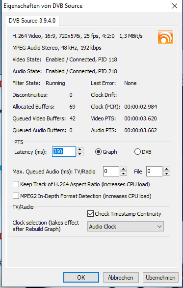

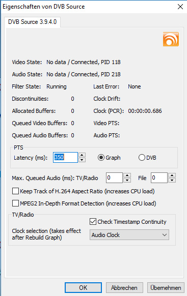

Griga Posted August 13, 2017 Posted August 13, 2017 Poste bitte einen Screenshot von der Eigenschaftsseite des DVBViewer Filters in dem Zustand. Quote
dan455 Posted August 14, 2017 Author Posted August 14, 2017 Anbei die Screenshots, wie es immer hin und her wechselt. Wie gesagt das tritt auch nur bei diesen einen Sender auf, das wundert mich. Gehe ich in TransEdit auf Analyze und Preview sehe ich direkt den Kanal ohne Ausfälle,etc. Quote
Griga Posted August 14, 2017 Posted August 14, 2017 Probiere folgendes: Füge unter Optionen -> Hardware ein virtuelles TS Stream Device hinzu, falls es dort noch keines gibt, so dass du dessen Einstellungen beeinflussen kannst. Ändere auf der Hardware-Optionenseite "Bei fehlendem Stream neu tunen nach..." für das TS Stream Device von der Standardeinstellung 5 Sekunden auf 0, d.h. schalte die Funktion ab. TransEdit hat die nämlich nicht. Falls das Erfolg hat, erkläre ich dir, was du in Zukunft dabei berücksichtigen musst. Quote
