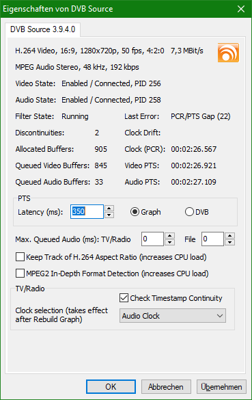

Wie hast du das in den DVBViewer eingebunden? Hast du unter Optionen -> Hardware ein DVB IPTV Network Device eingerichtet, oder läuft das über die neue TS Stream-Schiene?
Der DVBViewer stolpert offenbar über Zeitstempel-Diskontinuitäten (PCR/PTS Gap). Ist das bei allen Sendern so? Nimm mal probeweise den Haken bei Check Timestamp Continuity raus (siehe obiger Screenshot), dann Übernehmen und im DVBViewer Wiedergabe -> Wiedergabe neu aufbauen.
Der Fehler tritt sowohl mit HD- als auch mit SD-Sendern auf (ARD HD, ZDF HD, Arte HD, Pro7, Sat1, ...).
Ich habe sowohl " IPTV Network Device" als auch "TS Stream" probiert, der Fehler tritt in beiden Fällen auf. Aktuell habe ich alle Hardware-Einträge gelöscht, habe aber trotzdem noch unverändert Empfang, auch nach Neustart (!?).
Den Haken bei Check Timestamp Continuity rauszunehmen brachte keine Besserung. Ich hatte sogar den Eindruck, dass zwischen den Aussetzern der Bildlauf stockender wurde während der Ton konstant blieb.

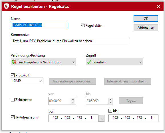

Inzwischen sieht es so aus, dass die Probleme durch die Firewall von "GData Internet Security" verursacht werden, die an Stelle der normalen Windows-Firewall eingeschaltet ist. Wenn ich sie für einen vordefinierte Zeitraum ausschalte, treten keine Fehler auf. Sobald sich die Firewall wieder einschaltet, kommt ein kurzer "Ruckler", nach 2-3 Minuten der erste der üblichen Aussetzer. Der Virenscanner bleibt die ganze Zeit aktiv.
Nun habe ich dort die nachfolgende Regel eingetragen. Sie umfasst alle Ports und alle Protokolle ohne Einschränkungen. Die Regel scheint aber nicht auszureichen, es treten trotzdem Fehler auf. Hat jemand eine Idee, woran das liegen könnte? Wie muss die Firewall konfiguriert sein, damit ich auf die IPTV-Streams der Telekom zugreifen kann? Müssen zusätzliche Anwendungen freigegeben werden?

Was die Telekom liefert, ist etwas speziell: UDP/RTP Multicast, ein sogenanntes verbindungsloses Protokoll, d.h. die Daten sind verfügbar, ohne dass der Client sich wie bei HTTP verbinden und sie anfordern muss, analog zur Verbreitung via Satellit oder Antenne. "Verbindung erlauben" trifft da nicht wirklich zu.
Außerdem erlaubt die Firewall den Empfang ja. Sie stört nur ein bisschen. Das Problem ist vermutlich, dass die Sicherheitssoftware den Datenstrom ständig  mitlesen und kontrollieren will.
Deine Erfahrung bestätigt die Meinung mancher Fachleute, dass die Sicherheits-Suiten diverser Anbieter mit X Komponenten ein eher schädlicher als nützlicher Overkill sind. Was soll die GData Firewall bringen? Dein Router schirmt dein Heimnetzwerk sowieso nach außen ab, und selbst wenn du nur ein einfaches DSL-Modem hättest, würde die Windows-Firewall den Job erledigen. Das plus ein guter Virenscanner plus gesunder Menschenverstand reicht normalerweise.
So, jetzt funktioniert es. Folgende Regel fehlte in der Konfiguration der GData-Firewall:

Nachtrag: die IP-Adresse in der fehlenden Firewall-Regel gehört der FritzBox.
