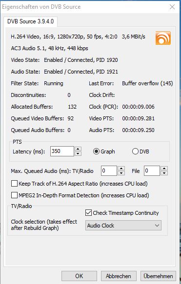

danke für deine Antwort. Ich habe jetzt einen Screenshot erstellt, als der Fehler auftrat:
59947b81969ae_2017-08-1619_01_38-EigenschaftenvonDVBSource.jpg.720cf3d049db36a3c3ad7c747d151432.jpg
Vielleicht kannst du ja etwas erkennen. Unterschied ist der Eintrag "Buffer Overflow" bei LastError........., die Geschwindigkeit (3,6 MBit/s) ist langsamer, wenn es problemlos läuft sind da rund 6 Mbit/s zu sehen.....

Die Datenrate hängt vom Sender ab. Und wenn bei den ankommenden Daten was nicht stimmt zählen eigentlich immer Discontinuities hoch.
Aber Buffer overflow bedeutet dass das Problem eher bei der Weiteren wiedergebe liegt. Also Codec oder Renderer verarbeiten die Daten langsamer als neue Daten ankommen.
Ist unter Einstellungen > Filter > LAV Video die Hardware Beschleunigung aktiviert? Wenn ja deaktiviere die mal und wenn nein wie hoch ist die Prozessor Auslastung wenn die Probleme auftreten?
Die Hardwarebeschleunigung ist deaktviert. Allerdings - und ich wage es ja kaum zu hoffen - habe ich was anderes gemacht. Aufgrund des Helpfiles zu DVBSource habe ich jetzt unter Max. Queued Audio (ms) TV/Radio 200 ms eingestellt. Und den Standardwert 0 (=keine Kontrolle) überschrieben. Seither ist der Fehler nicht mehr aufgetreten. Ich weiß nicht, ob ich dem schon trauen soll, ob das Problem tatsächlich behoben ist. Ich kann aber den Wert der Prozessorauslastung wenn der Fehler auftritt derzeit nicht ermitteln.
