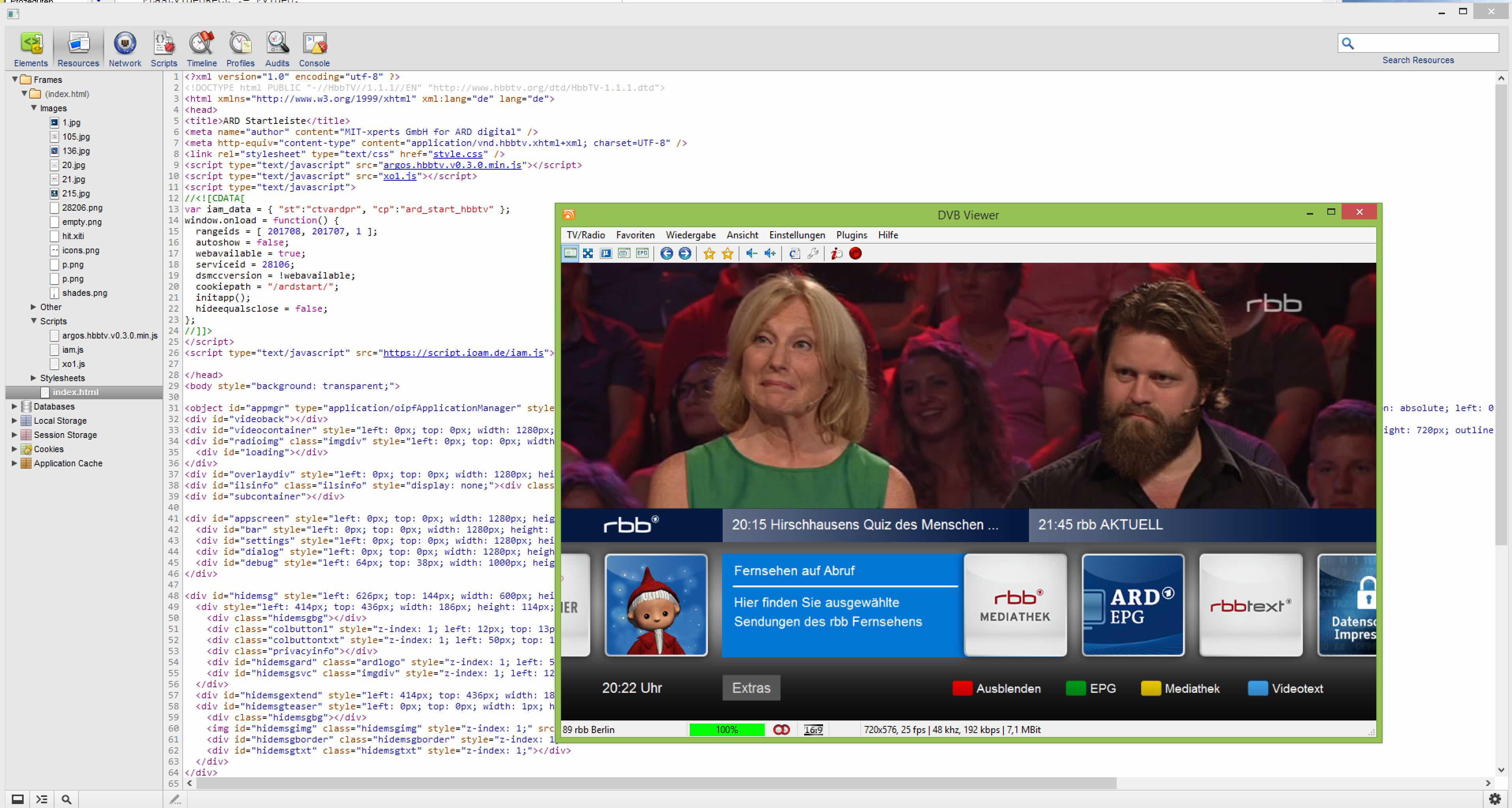

Ich hab das hier mal auf meinem System getestet und etwas länger laufen lassen. Die Seite funktioniert problemlos und stürzt nicht ab.
Das von mir angesprochene Problem ist allerdings etwas komplexer. Das ist so ein Fehler X, verursacht an Position Y und ausgelöst bei Z. Ich habe schon eine konkrete Vermutung, allerdings zieht das ein paar kleinere Änderungen durch, die womöglich woanders Probleme verursachen könnten.
