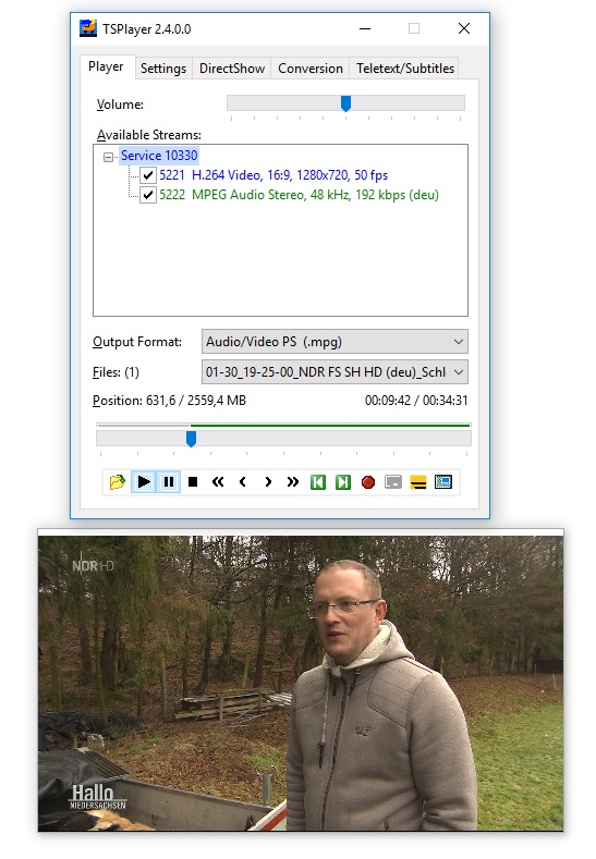

Wir empfangen vom NDR mehrere Regionalprogramme. Um 18:45 wird auf allen Kanälen die Sendung DAS gezeigt, anschließend teilen sich die Sender auf: Schleswig-Holstein-Magazin, Hallo Niedersachsen, Hamburg-Journal u.a. Ich hatte das SH-Magazin programmiert (Beginn 19:30 Uhr). 5 Minuten Vorlauf, heißt Rest von DAS, anschließen SH-Magazin. So sieht es auch in der Datei aus. Spiele ich sie ab, sehe ich DAS und anschließend das SH-Magazin.
Wenn ich die Datei in Magix Video Deluxe Plus einfüge, dann ist der Vorlauf (5 Minuten DAS) auch identisch, dann aber kommt Hallo Niedersachsen!
Was ist da passiert? Und komme ich an die beabsichtigte Sendung noch heran? Sie muss ja in der Datei vorhanden sein.

Wahrscheinlich hast du mit dem Programm, das du hier aus unerfindlichen Gründen verschweigst,  ohne die Option "Auto-Split bei Senderdaten-Änderung" aufgenommen. Nach der senderseitigen dynamischen Regionalumschaltung wurden deshalb vermutlich sowohl das Haupt- als auch das Regionalprogramm in eine Datei aufgenommen.
Auseinander kriegst du das mit dem TSPlayer (sie Downloadbereich -> Tools). Eventuell musst du die Suchtiefe deutlich erhöhen, damit er bei der Vorabanalyse über die 5 Minuten Vorlauf hinauskommt und den gesamten Inhalt der Datei anzeigt (d.h. Video/Audio-Streams mehrfach). Das Ergebnis auf der Player-Registerkarte im Feld "Available Streams" wäre von Interesse. Bitte poste einen Screenshot.

Habe die Suchtiefe auf 999 erhöht (sagt mir aber gar nichts ...). Screenshot beigefügt.

Vom TSPlayer hätte ich mir mehr erwartet. Das Ergebnis ist leider wenig aufschlussreich. Es zeigt nur die Streams des NDR Hauptprogramms (also die der Sendung DAS), die wahrscheinlich mit NDR FS NDS HD identisch sind, sonst nichts. Ich muss das bei Gelegenheit mal selbst probieren. Gibt es von deiner Aufnahme ein Log?
Grundsätzlich gilt: Bei Aufnahmen von Regionalsendungen sollte die in meinem vorherigen Post erwähnte Option gesetzt sein. Dann setzen zumindest vier der oben erwähnten 6 Programme bei der Regionalumschaltung die Aufnahme automatisch in einer separaten Datei fort. Ansonsten erhält man ein Ergebnis, in der die meisten Programme das, was man haben will, nicht finden.
