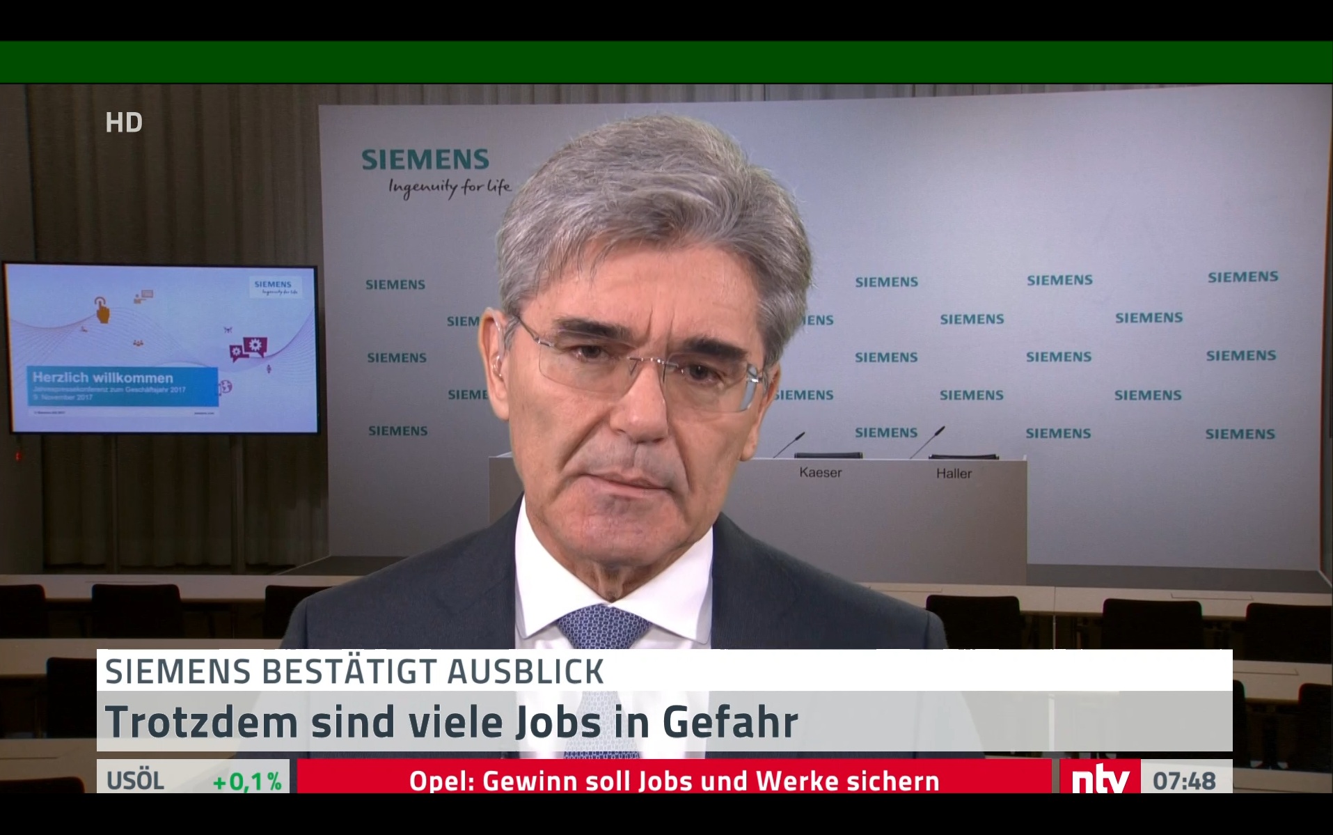

ich habe alle DVBViewer versionen von 5.0 - 6.0 getestet und mit allen das gleiche problem. bei fullscreen auf 2. monitor ruckelt das bild, und bei fullscreen generell bei 1080i kanälen gibt es auch bei jeder version nen hübschen grünen balken über dem bild, das ganze passiert nur bei einer eingestellten desktop auflösung von 1920x1200, bei 1920x1080 treten beide bugs nicht auf. also kein wunder, dass diese bugs nie gefixt werden, wenn keiner 1920x1200 auflösung nutzt.
einzig der DVBViewer GE 3.6.1 funktioniert einwandfrei ohne diese bugs auch bei 1920x1200 auflösung. jetzt frag ich mir nur was bei der GE version so besonders ist im rendern?
