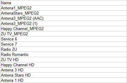

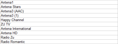

Scan_Speedy Posted September 14, 2017 Author Posted September 14, 2017 (edited) Darf ich dich noch auf einen Bug in der Software hinweisen ? Der mir seinerzeit aufgefallen ist. Möglich das du ihn bereits kennst. Folgender Sachverhalt. 16E Frequenz 11131 Scanner ließt folgendes mit Version 4.0.8.0 ein Scanne ich den selben TP mit 3.8.3.0 erhalten ich die Richtigen Namen Oben sind 15 Einträge vorhanden, unten nur 10. Irgendwas scheint mit der Erkennung da nicht zu stimmen. Ist kein gewaltiges Problem, wollte es nur mal anmerken. Falls du die XML Daten des TP brauchst, kann ich sie anhängen. Edited September 14, 2017 by Scan_Speedy Quote
Derrick Posted September 14, 2017 Posted September 14, 2017 Ich kann nix checken und @Griga kann die nicht empfangen. Ich denke mal, da sind unterschiedliche Haken gesetzt wie zB Anzeige von Datendiensten. Quote
Scan_Speedy Posted September 14, 2017 Author Posted September 14, 2017 (edited) Es ging nicht um die Datendienste Sondern warum Mpeg2 hinten am Sendernamen steht. Und wieso der Scanner Sender findet, die dort nicht existieren. Also einen Sender "Antenna 3 HD" gibt es nicht. Der Scanner findet dort 5 HD Sender, aber tatsächlich existiert nur einer. Nachtrag die Häkchen unten bei Filter 1 + 3 sind identisch. Edited September 14, 2017 by Scan_Speedy Quote
Derrick Posted September 14, 2017 Posted September 14, 2017 Um den korrekten Namen zu erfahren, musst du SDT oder PMT aufklappen. Im Scanner kannst den Namen editieren wie du lustig bist. Keine Ahnung, warum da mpeg2 steht. Quote
Scan_Speedy Posted September 14, 2017 Author Posted September 14, 2017 So, hab vermutlich den Fehler gefunden, der TP hat mehrere SDT Daten. Sowas hatte ich noch nie, seht selbst. Da sieht man die komischen Kennungen, ist also kein Bug von Transedit, sondern von dem TP Betreiber Nur komisch das es beide Versionen unterschiedlich behandeln. Quote
Derrick Posted September 14, 2017 Posted September 14, 2017 Ja sowas kommt vor. Allerdings kann man auf deinem Bild nicht sehen, was richtig ist. Zunächst die SDT für das aktuelle Netzwerk und dann muss die Transponder ID mit der PAT übereinstimmen. Man muss allerdings dabei bemerken, dass bei manchen Providern Fehler drin sind. das macht sich zB im fehlendem EPG bemerkbar. Quote

Scan_Speedy Posted September 21, 2017 Author Posted September 21, 2017 (edited) So wie angekündigt hier das Ergebnis vom 16E Scan. Das Problem mit diesen komischen TP 11131 V besteht weiterhin. Hab das Problem mal genauer untersucht. Wenn ich z.B. 10x in folge den TP scanne, bekomme ich bis zu 4 verschiedene Ergebnisse. Einmal die vom von dem SDT Eintrag, dann von dem usw. Das Problem ist, siehe Screenshot von oben, das im SI Tree 7x die SDT vorhanden ist. 7x mit Unterschiedlichen Sendernamen. Es gibt einen Haupt eintrag SDT PID = 17 - Actual TS (das ist vermutlich der richtige) und dann gibt es noch SDT PID = 17 - Other TS (hier sind die ganzen Falschen Kennungen drin) dieser ist dann noch unterteilt in Stream 2 3 50 usw. Nun zu meiner Idee @Griga könnte man es nicht so machen, das Transedit nicht per Zufall eine der SDT Daten ausließt, sondern nur die 1., welche den Zusatz Actual hat ? Alle anderen sind ja quasi "Fake Daten" Wie gesagt das Problem betrifft eigentlich so wie ich das sehe nur 16E. Auf anderen Satelliten ist es mir bisher nicht aufgefallen. Ist also kein großes Problem. Edited September 21, 2017 by Scan_Speedy Quote
