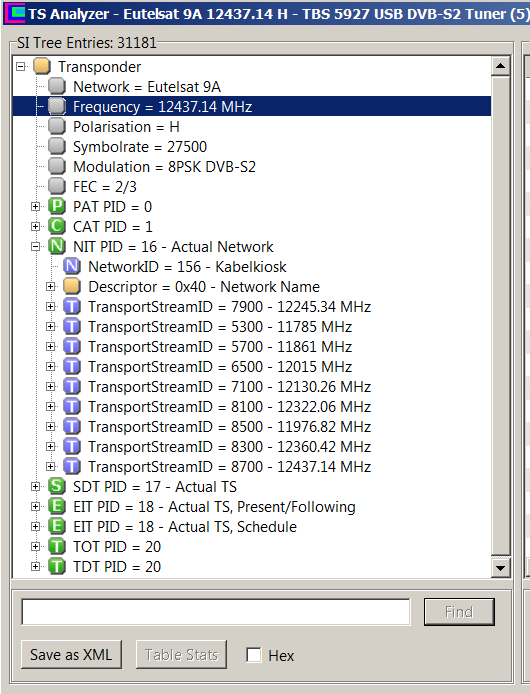

Derrick Posted October 30, 2017 Posted October 30, 2017 Für 9E habe ich das auch mal probiert. Ein Blindscan resultierte in 33 Transpondern mit Signal. Die wurden in Transedit mit gerundeten Frequenzen gespeichert. Danach auf Update geklickt. Der Zähler zählte bis 59 hoch, aber es wurden keine neuen Transponder hinzugefügt. Nur die Rundung war bei einigen Transpondern weg. Hier sieht man wieso Quote

Derrick Posted October 30, 2017 Posted October 30, 2017 Zitat Wie findet der Blindscan dann z.B. Feeds? Gar nicht. Das ist leider ein Missverständnis. Tut mir leid, wenn ich falsche Hoffnungen geweckt habe. Transedit kann keinen Blindscan. Der Blindscan in TE erzeugt je nach Wahl der Parameter eine Liste von Transpondern, die hintereinander ausprobiert werden. Das lohnt, wenn überhaupt, nur in Kabel- und terrestrischen Netzen, weil die Eingabeparameter nur wenige Möglichkeiten zulassen. Mein Blindscan ist ein echter Blindscan, für den man spezielle Hardware (z.B bestimmte TBS-Karten) und Tools (z.B. Crazyscan und EBSPro) benötigt. Das Resultat als transponder.ini Format wird danach in TE importiert. So war mein Post gemeint Quote
