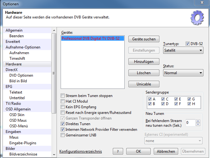

Von heute auf morgen ist das Problem aufgetreten. Es wurde weder an der Hardware was geändert noch sonst eine Veränderung von mir vorgenommen. Wenn man jetzt den DVBViewer starte, erscheint immer "Keine Wiedergabe". Ruft man einen Sender auf, so erscheint "Für diesen Sender ist kein DVB-Gerät verfügbar". In den Optionen wird die Karte bei Hardware rot dargestellt. Im Gerätemanager kann ich keine Konflikte sehen.

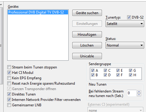

Dann wird das "normal" und wenn ich dann Sender aufrufe werden die Sender aufgerufen (EPG angezeigt) aber weder Bild noch Ton ist zu sehen/hören. Beim nächsten Programmstart wieder "kein Gerät verfügbar" und auch Löschen und neu suchen hilft nicht mehr. Immer "Kein Gerät verfügbar".
