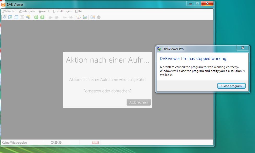

ich habe vor ca. 2 Wochen mein erstes Update von DVBViewer (jetzt V 6.0.4.0) gemacht. Am gleichen Tag habe ich auch EPG Plus runtergeladen. Ist ja kein wirklicher Install sondern nur ein UnZIP.
Ich habe nun die Situation dass der Viewer nach jeder Aufnahme crasht und der PC bleibt an.

Ich habe ein Screenshot vom Fehler gemacht. Soll ich trotzdem den Debugger laufen lassen trotz crash? (Schreibt ja dann keine Daten mehr)

Welche Aktion sollte denn nach der Aufnahme ausgeführt werden? Da scheint ja dann das Problem aufzutreten.
@SnoopDog:  Die Aktion dass der Computer wieder in "sleep" geht. Hat vorher alles funktioniert.
