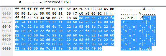

jasch Posted November 28, 2017 Posted November 28, 2017 (edited) Hallo, ich wollte mich mal wieder ans aktivieren von WOL machen. Lief früher bei mir einwandfrei, aber nach wechsel auf Win10 hatte ich da Probleme mit längerem Standby(Energie Sparen).(Hatte aber nichts mit DVBViewer zu tun). Also habe ich das ganze mal wieder aktiviert, allerdings lässt sich der Server nicht aufwecken.(Mediaserver +DVBViewer 4er Version(neuste)) Mit Wol2 Tool oder anderen Sachen funktionert das Ganze. Ich habe jetzt mal Whireshark auf den Mediaserver gepackt und folgendes Ergebnis, Whireshark erkennt das ganze nicht als WOL sondern als QUIC. Kann eventl. am port liegen, 80 wird vom DVBViewer verwendet, kann man diesen irgendwo ändern?(mache tools versuchen ICMP port 7 zu nehmen, das geht in der Regel aber auch schief). Wol von 192.168.6.254(Pfsense) Wol von 192.168.6.2 Dvbviewerclient via Wol2 Tool Quic von 192.168.6.2 ist manuelles drücken von Server aufwecken im Reiter recordingService 0 funktionierender Wol ( Synchronization Stream (FF..) gefolgt von 16x MAC Adresse) Der DVBViewer Block beinhaltet zwar auch die richtigen Daten, hat aber davor und danach noch sachen stehen. Danach kann zwar durchaus ein passwort stehen aber das muss anders aussehen. Soviel ich noch weiss kann man mit Quic UDP packete verschlüsseln, aber bei WOL? Die Header Daten passen aber. WOL Packet 0000 45 00 00 9a 1c bb 00 00 80 11 56 ee c0 a8 06 02 0010 ff ff ff ff DVBViewer 0000 45 00 00 90 1c bc 00 00 80 11 56 f7 c0 a8 06 02 0010 ff ff ff ff Da unterscheidet sich nur die Header checksum. Bei der Lan Nic handelt es sich um eine Intel Nic, alle haken für Wakeup sind gesetzt. Edited November 28, 2017 by jasch Quote

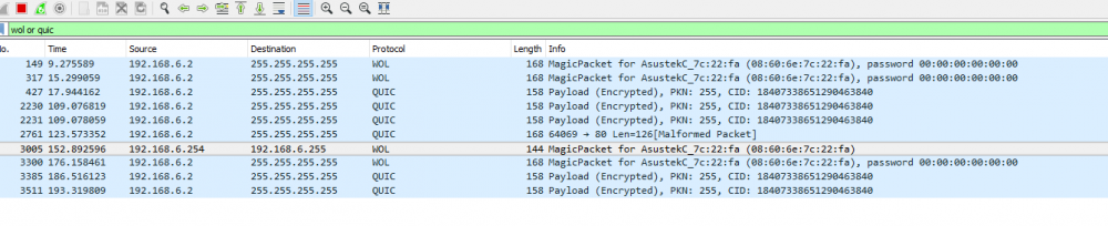

jasch Posted November 28, 2017 Author Posted November 28, 2017 (edited) Hab jetzt nochmal nachgeforscht, die fehlerhafte erkennung als QUIC kann ich ausschalten im Wireshark, allerdings stimmt das Paket einfach nicht. Mit unten stehendem Powershell script kann man einfach wol testen. $Mac = Ziel Mac Adresse $UdpClient.Connect hinten die Zahl ist der Port port 80 funkt einwandfrei. $Mac = "00:AA:BB:CC:DD:EE" $MacByteArray = $Mac -split "[:-]" | ForEach-Object { [Byte] "0x$_"} [Byte[]] $MagicPacket = (,0xFF * 6) + ($MacByteArray * 16) $UdpClient = New-Object System.Net.Sockets.UdpClient $UdpClient.Connect(([System.Net.IPAddress]::Broadcast),9) $UdpClient.Send($MagicPacket,$MagicPacket.Length) $UdpClient.Close() Edited November 28, 2017 by jasch Quote
Griga Posted December 1, 2017 Posted December 1, 2017 Sorry, ich bin erst jetzt dazu gekommen, mir den Code anzuschauen. Die für WOL zuständige Datei wurde zuletzt im März 2013 geändert, also bevor mir der DVBViewer Pro-Code zugefallen ist. Einen eventuellen Bug gibt es also schon mindestens seit dem Datum. Ich habe von der Sache keine Ahnung, kann aber zwecks Abgleich angeben, was der DVBViewer laut Code macht. Er füllt einen 116 Byte großen Puffer mit folgenden Daten: Byte 1..6: MAC Adresse (6 Bytes) Byte 7..14: 00 74 FF FF FF FF FF FF (8 Bytes) Byte 15..110 16 x MAC Adresse (96 Bytes) Byte 111..116 40 00 90 90 40 00 (6 Bytes) Dann wird der Puffer auf folgende Weise als Broadcast abgeschickt: WSocket.Proto := 'udp'; WSocket.Addr := '255.255.255.255'; WSocket.Port := '80'; WSocket.LocalPort := '0'; WSocket.Connect; WSocket.Send(Buffer, 116); WSocket.Close; Nun erzähl mir mal jemand, was daran falsch ist und wie es richtig sein müsste... Quote

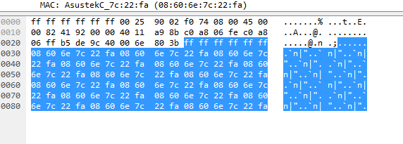

Griga Posted December 4, 2017 Posted December 4, 2017 @janee hat das inzwischen getestet und ermittelt, dass es bei seinem Intel NUC sowohl mit der 6.0.4.0 als auch mit einer DVBViewer-Test-Variante funktioniert., die auf den von dir bemängelten Daten-Vor- und Nachspann verzichtet. Wir werden wahrscheinlich bei der neuen Variante bleiben, da sie mehr dem allgemeinen Usus zu entsprechen scheint. Bei Bedarf kann ich dir eine Testversion zur Verfügung stellen. Quote

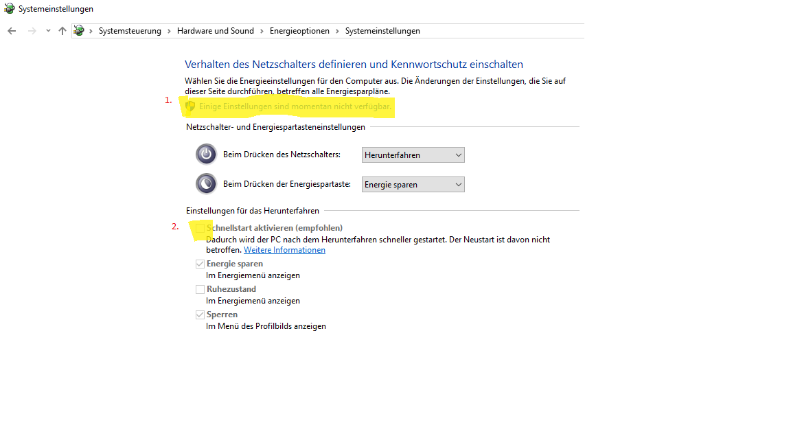

janee Posted December 4, 2017 Posted December 4, 2017 (edited) Teste mal bitte, ob diese Einstellungen bei dir was bringen. Intel Netzwerkkarten haben unter Windows 10 so ihre Probleme mit WOL. Andere Netzwerkkarten kann ich derzeit nicht testen. Am 1.12.2017 um 17:07 schrieb janee: Das Problem in diesen Fall ist Windows 10. Man muss den „Schnellstart“ in den Energieoptionen von Windows abschalten (zu finden unter Systemsteuerung → Hardware und Sound → Energieoptionen → Systemeinstellungen). Nun sollte WOL funktionieren. Einstellungen bei der Netzwerkkarte, dass diese auf WoL-Pakete reagiert, setze ich jetzt mal vorraus. Ist die Schnellstartoption aktiv, schafft es mein NUC nur aus dem Ruhezustand aufgeweckt zu werden. Ist er aus, bleibt er es auch Edited December 4, 2017 by janee Quote
Griga Posted December 4, 2017 Posted December 4, 2017 Ich glaube nicht, dass es am Schnellstart liegt, denn @jasch hat es ja mit anderen Mitteln gegengetestet: On 28.11.2017 at 2:53 PM, jasch said: Mit Wol2 Tool oder anderen Sachen funktionert das Ganze. Quote
jasch Posted December 5, 2017 Author Posted December 5, 2017 (edited) Liegt nicht am schnellstart, meine alten Probleme waren das sich seit Windows 10 der Pc zwar aufwecken lies, aber nur in einem kurzen Zeitraum ca 1h. Nach längerer Zeit, über Nacht zb. half immer nur der Powertaster. Gibt da wohl Probleme mit der ME.(hab nen Q77 Board mit vpro). Über eine Testversion würde ich mich sehr freuen Griga. Edited December 5, 2017 by jasch Quote
jasch Posted December 5, 2017 Author Posted December 5, 2017 So getestet, funktioniert einwandfrei, WOL Packet wird jetzt auch sauber als Magic Packet erkannt. Mir ist noch aufgefallen, das das Ganze nur bedingt funktionert, wenn man mehr als 1 Lan Karte aktiv hat, die unterschiedliche subnets haben. Denke mal, ihr macht da keine Zuordnung sondern greift einfach die erste (in meiner WS musste ich meine 10Gbe Karte deaktivieren, damit das Wol Packet richtig raus geht). Das ist aber eher nen Sonderfall, sollte beim normalen Htpc Betrieb nicht ins Gewicht fallen. Danke Alex Quote
