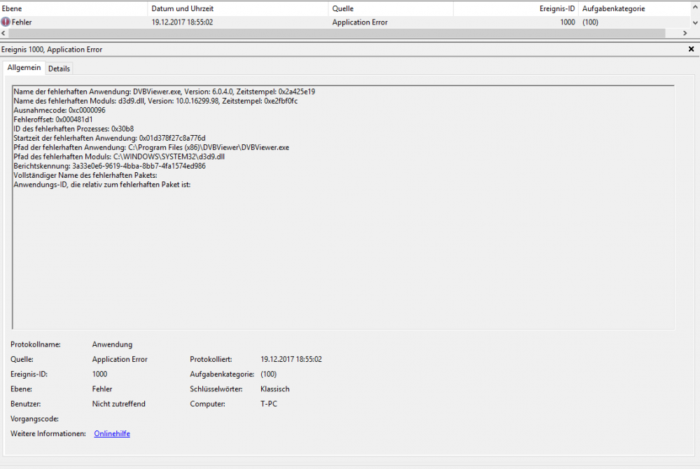

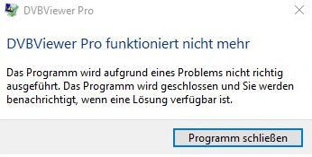

ducduc55 Posted December 19, 2017 Posted December 19, 2017 Hallo, mit dieser Fehlermeldung endet bei mir der Programmstart. Laut Ereignisanzeige entsteht das Problem in der d3d9.dll Meine TV-Karte: DVBSky S952 V3 Treiberversion: 1.1.1112.0 in Kombination mit Nvidia GTX1070 388.59 lief bisher völlig problemlos. Nennenswerte Systemänderung (außer Windows Updates) sind nicht erfolgt. Im Debug-Modus startet DVBViewer, sobald ein Sender gewählt wird, ist kurz der TV-Ton zu hören und das Programm stürzt mit obiger Fehlermeldung ab. Was könnte das Problem sein? Schöne Grüsse ducduc support.zip Quote
Griga Posted December 20, 2017 Posted December 20, 2017 7 hours ago, ducduc55 said: Nennenswerte Systemänderung (außer Windows Updates) sind nicht erfolgt. Eventuell nach Installation des Windows 10 Fall Creators Update? Das wäre eine sehr nennenswerte Systemänderung. Bei diesen Windows-Versionswechseln fällt eigentlich immer irgendwas um. Es sieht nach einem Problem bei der Video-Wiedergabe aus, eventuell unter Beteiligung des Grafikkarten-Treibers. Stelle probeweise nach dem Start im Debug-Modus unter Optionen -> DirectX einen anderen Video Renderer ein, erst "EVR Enhanced Video Renderer", und wenn das beim Wiedergabestart auch einen Crash gibt, den VMR 9 oder VMR 7. Quote
