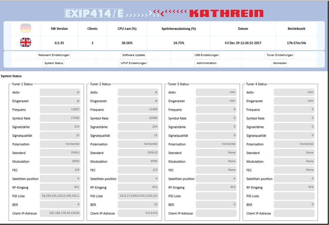

Was mir noch aufgefallen ist:
Im Screenshot des IP Servers streamt der Tuner 1 aufs Handy. Tuner 2 zum DVBViewer auf dem Problem PC. Hier fehlt die IP Adresse ganz unten. Daher kommen logischerweise auch keine Daten am client an.

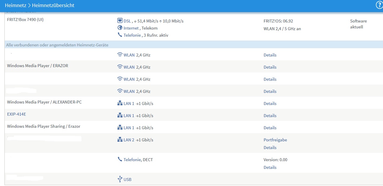

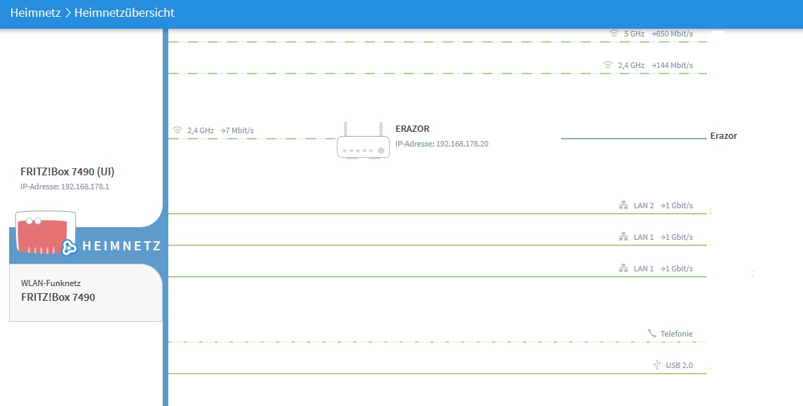

Der zweite Screenshot ist von der Fritzbox. Der Name des PC´s ist "Erazor". Dieser bekommt wohl noch eine zweite IP Adresse von der Fritzbox zugewiesen. Einmal 192.168.178.20 (Windows Media Player / Erazor) und das Gerät dahinter hat 192.168.178.26 (Windows Media Player Sharing / Earzor). Möglicherweise entsteht hier das Problem und der Server kann dementsprechend die Pakete nícht eindeutig zuteilen.
Könnte sein. Zwei zugewiesene IP-Adressen bedeuten i.a. aber auch zwei aktive Netzwerkadapter, z.B. LAN und WLAN. Kann das sein?
