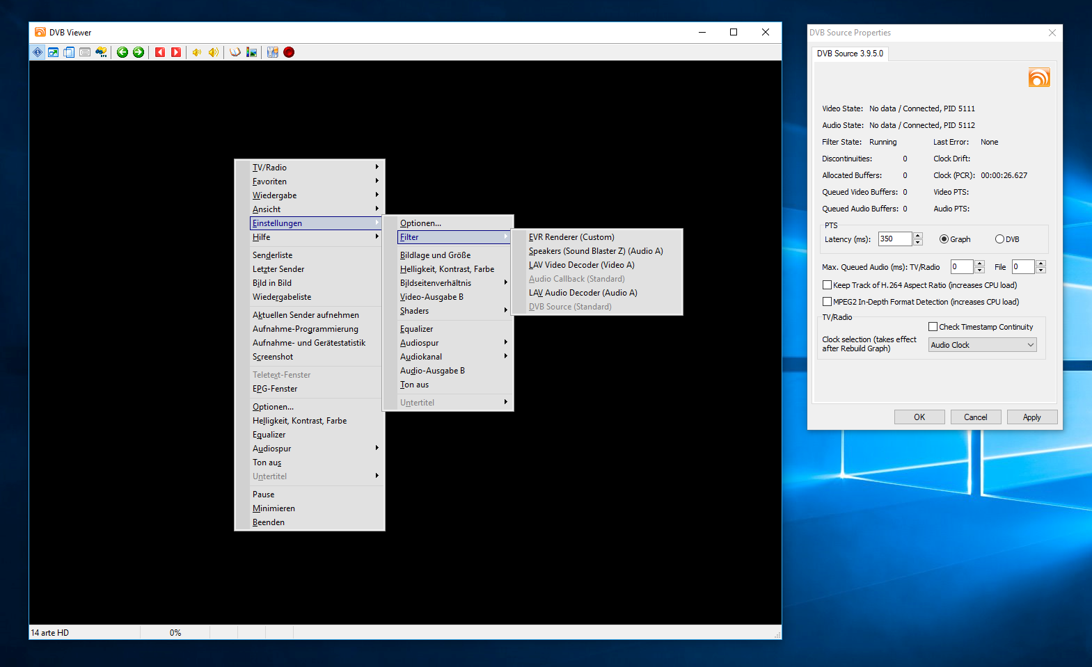

LoRd_MuldeR Posted January 2, 2018 Posted January 2, 2018 (edited) Hallo. Benutze seit Jahren den DVBViewer Pro mit meiner DVB-S2 Karte (SkyStar 2 HD von TechniSat). Bisher ohne größere Probleme. Vor ein paar Tagen ist dann aber leider urplötzlich mitten während der DVB-S2 Wiedergabe selbige abgerissen. Ein Neustart von DVBViewer brachte keine Abhilfe: Seit dem bekomme ich nur noch ein "schwarzes Bild" und "0%" Signal, egal welchen Sender ich wähle. Das EPG scheint aber zu funktionieren, also muss ja ein Signal vorhanden sein?! An der Antenne (Sat-Schüssel) kann es definitiv nicht liegen, denn an der selben Schüssel/LNB wird ein weiterer Fernseher mit integriertem DVB-S2 Empfänger betrieben und dort läuft alles weiterhin normal. Ein Reboot des Systems hat keine Verbesserung gebracht. Habe sogar den Rechner für einige Minuten komplett vom Netz getrennt, aber auch das half nicht. Neu-Installation des SkyStar 2 HD Treibers hat auch keine Änderung gebracht. Um es nochmal klar zu machen: Es gab keine Änderung am System, die das Problem verursacht haben kann, da das Problem ja wie gesagt mitten während der laufenden Wiedergabe erstmals auftrat. Hat jemand eine Idee, woran es liegen könnte, oder einen Tipp was man noch checken sollte? (System ist ein Windows 10 x64 auf aktuellem Patch-Stand mit aktuellem DVBViewer Pro und dem neusten verfügbaren SkyStar 2 HD Treiber) Danke und viele Grüße! support.zip Edited January 2, 2018 by LoRd_MuldeR Quote

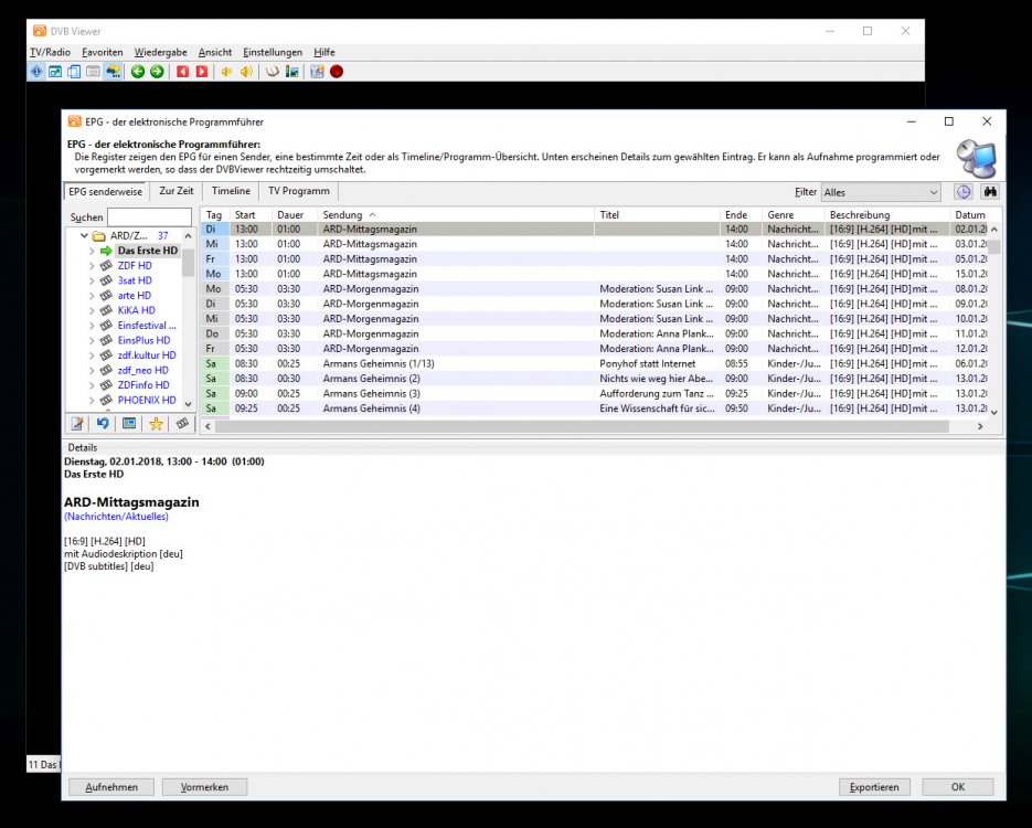

LoRd_MuldeR Posted January 2, 2018 Author Posted January 2, 2018 (edited) 9 hours ago, Griga said: Der DVBViewer speichert empfangene EPG-Daten und zeigt diese auch ohne Signal an. Wenn du noch Teletext empfangen würdest, wäre auf jeden Fall ein Signal vorhanden. Deine Beschreibung lässt einen Hardware-Schaden vermuten. Eventuell ist der für DVB-S2 zuständige Demodulator in der DVB-Karte defekt. Danke für die Antwort! Werden die EPG-Daten tatsächlich so lange im voraus gespeichert? Die Wiedergabe funktionierte zum letzten Mal am 25.12., jetzt ist immer noch aktuelles EPG vorhanden. Der Menüpunkt für den Teletext ist allerdings ausgegraut. Einen Hardware-Schaden hatte ich mittlerweile auch schon befürchtet. Würde aber ungern in neue h/w investieren, um dann festzustellen, dass es doch nicht an der h/w lag Gibt es weitere Möglichkeiten den Verdacht "Hardware-Schaden" zu verifizieren? Danke und viele Grüße! Edited January 2, 2018 by LoRd_MuldeR Quote
Griga Posted January 2, 2018 Posted January 2, 2018 6 minutes ago, LoRd_MuldeR said: Werden die EPG-Daten tatsächlich so lange im voraus gespeichert? Die ÖR senden EPG-Daten drei Wochen im Voraus. Beim Ersten HD reichen sie aktuell bis zum 24.1. Quote Gibt es weitere Möglichkeiten den Verdacht "Hardware-Schaden" zu verifizieren? Karte in einen anderen PC einbauen und schauen, wie es dort ausgeht. Quote

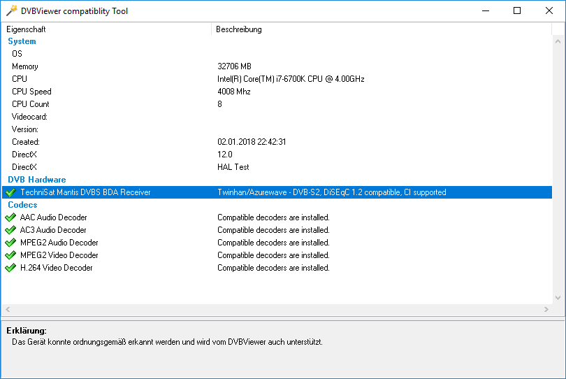

LoRd_MuldeR Posted January 2, 2018 Author Posted January 2, 2018 (edited) 9 hours ago, Griga said: Karte in einen anderen PC einbauen und schauen, wie es dort ausgeht. Diese Vorgehensweise erscheint naheliegend, nur habe ich hier leider ansonsten nur Laptops zur Hand, d.h. mit einer PCIe-Karte komme ich da nicht weiter. Gibt es irgend ein Diagnose-Tool, mit dem man die DVB-S2-Hardware durchmessen könnte, um einen möglichen Defekt zu erkennen? Laut Compatibility Tool sieht jedenfalls alles gut aus: Edited January 2, 2018 by LoRd_MuldeR Quote

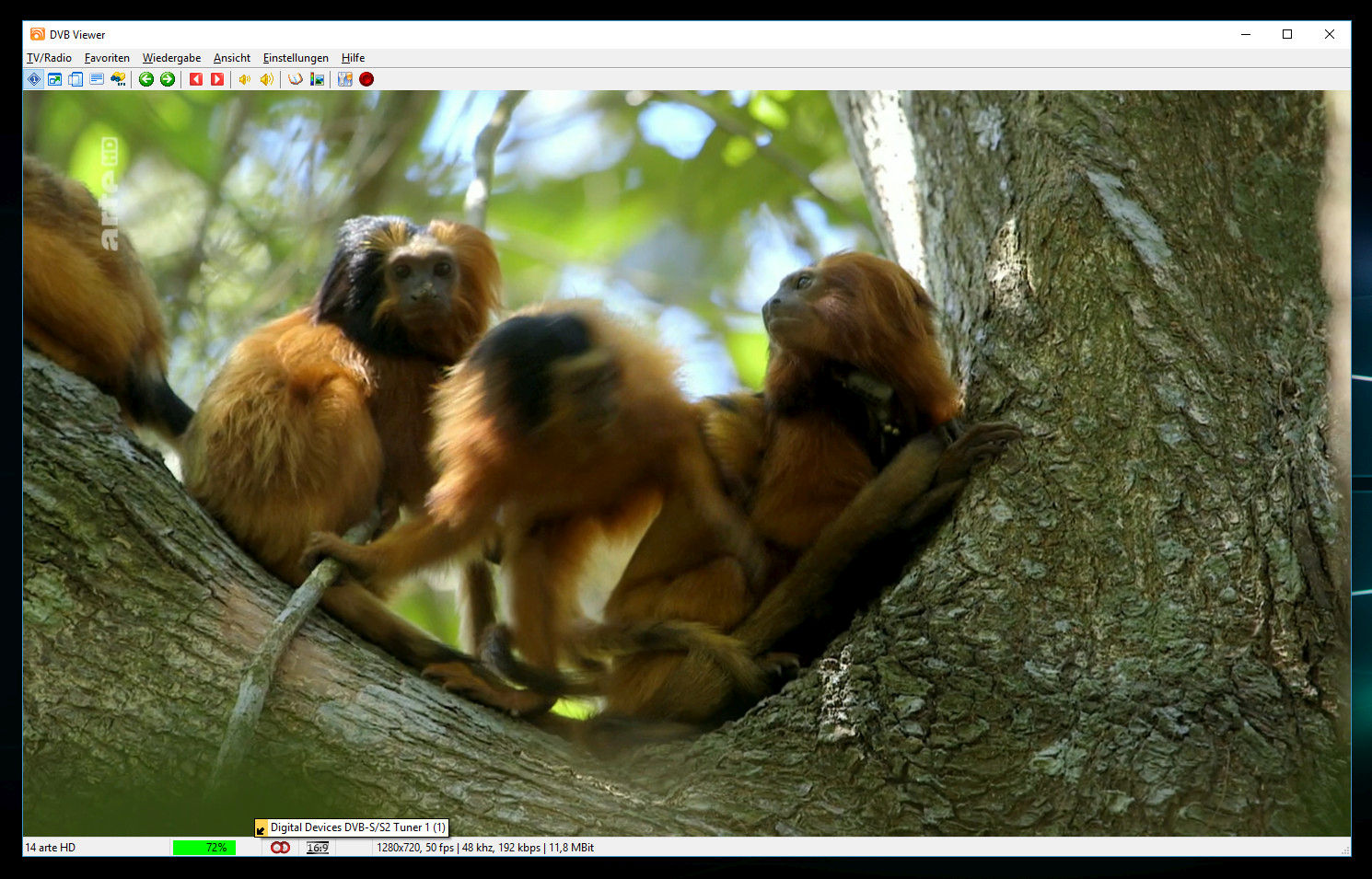

LoRd_MuldeR Posted January 6, 2018 Author Posted January 6, 2018 (edited) Gerade eben die neue DVB-S2-Karte (DD Cine S2 V7A) eingebaut. Und es läuft sofort Ergo: Alte Karte war hinüber, wieso auch immer... (Kann man hier eigentlich Topics schließen oder zumindest als "gelöst" markieren?) Edited January 6, 2018 by LoRd_MuldeR Quote
