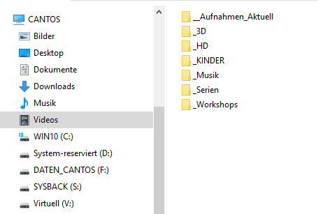

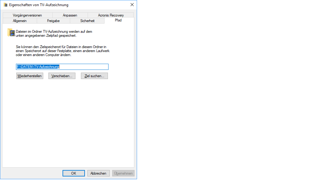

crepp Posted January 9, 2018 Share Posted January 9, 2018 Nachdem mein System gefühlt jahrelang ohne grössere Fehler lief habe ich jetzt einen sehr merkwürdigen Fehler:Trotz vermeintlich korrekter Aufnahme (Es kommen keine Fehlermeldungen und auch im Log ist von Fehlern nichts zu sehen) wird keine Datei auf die Festplatte geschrieben. Ich habe meinen Mediaserver auf einem W10 Pro installiert. Dort tritt seit neuestem (ca. 1 Woche) oben beschriebener Fehler auf. Da ich Änderungen in den Userpfaden vorgenommen habe, hängt es wohl damit zusammen... Es geht hier speziell um den User-Ordner "Video" Diesem habe ich über die Win-Funktion "Pfad verschieben" auf meinen Aufnahme Ordner angepasst. In diesen Pfad werden seit Jahren meine Aufnahmevideos gespeichert. Ich habe also keinen Pfad verändert sondern nur den Windows-Ordner "Video" auf diesen Pfad angepasst. In meiner Mediaserver-Konfig habe ich aber den Netzwerkpfad stehen. Lokal: F:\DATEN\TV-Aufzeichnung\__Aufnahmen_Aktuell Übers Netz: \\Cantos\daten_cantos\TV-Aufzeichnung\__Aufnahmen_Aktuell (In Konfiguration) Der Effekt: Es wird ganz normal eine Aufnahme gestartet und auch abgeschlossen. Man sucht aber vergeblich nach der Aufnahmedatei, die verschwindet im Nirvana. Da ich wg. Lightsout (Energiesparprogramm) den Netzwerkpfad in der Mediaserverkonfig eingeben muss kommt keine Aufnahme zustande. Ich hänge hier noch ein paar Dateien an in der man das Problem hoffentlich nachvollziehen kann. Grüße crepp svcdebug.log svcrec.log support.zip Quote Link to comment
Griga Posted January 10, 2018 Share Posted January 10, 2018 Merkwürdig ist dabei, dass der Media Server von Windows keine Fehlermeldung hinsichtlich des Pfades erhält. Er überprüft sogar vor der Aufnahme durch Erzeugen einer kleinen Testdatei, ob er wirklich Schreibzugriff auf den Ordner hat und weicht auf einen anderen Ordner aus, falls das nicht klappt. Aus Sicht des Media Servers ist also alles in Ordnung, und er hat keinen Anlass, auf einen anderen Ordner auszuweichen. Leider kenne ich mich nicht besonders gut mit Netzwerkpfaden aus und wie Windows mit ihnen verfährt, insbesondere wenn ein Benutzer-Ordner wie "Video" lokal verschoben wird. Angesichts der Logs würde ich vermuten, dass die Aufnahme schon geschrieben wurde. Fragt sich nur wohin. Hast du schon die Festplatte(n) nach einer solchen Aufnahme durchsuchen lassen? Quote Link to comment
crepp Posted January 11, 2018 Author Share Posted January 11, 2018 Ja hab ich natürlich als erstes gemacht, weder auf C noch auf meiner Datenplatte ist die Datei vorhanden, das ist ja das Unverständliche. Gruß crepp Quote Link to comment
