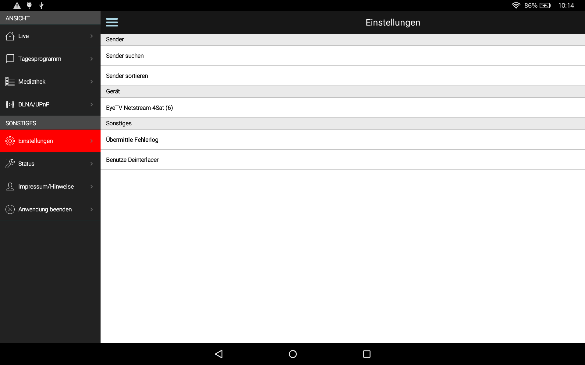

Was muss ich nach dem ersten Start machen?
Nach dem ersten Start der Software klickt man auf das Menüsymbol (☰) oben links und wählt Einstellungen.
Dort klickt man auf Sender suchen, wählt den Tuner aus und klickt auf "Beginne Sendersuchlauf".

Die Anwendung kommt mit einer vorkonfigurierten Kanalliste für Astra 19.2° her. Darauf sind die meisten Sat-Anlagen in Deutschland ausgerichtet. Sofern man also in Deutschland wohnt und die App zum Gucken von Satellitenfernsehen will, braucht man also keinen kompletten Sendersuchlauf zu machen und kann die vorkonfigurierte Liste auswählen. Nach erfolgreichem Suchlauf werden die Sender im Hauptfenster automatisch angezeigt. Die Software kommt mit knapp 10000 Senderlogos daher und sollte für nahezu jeden Sender ein passendes Logo anbieten.
Ich habe mehrere Server hier und möchte gezielt Server nicht verwenden. Geht das?
Ja das ist möglich und mitunter sogar nötig. In meinem Fall nutze ich den hier stehenden Server über den DVBViewer Media Server und möchte dementsprechend nur letzteren verwenden. Tippt man in den Einstellungen einen Server an erscheint die Eigenschaftsseite des Servers. In dieser kann man über den dort zu findenden Schieberegler die Nutzung unterbinden.

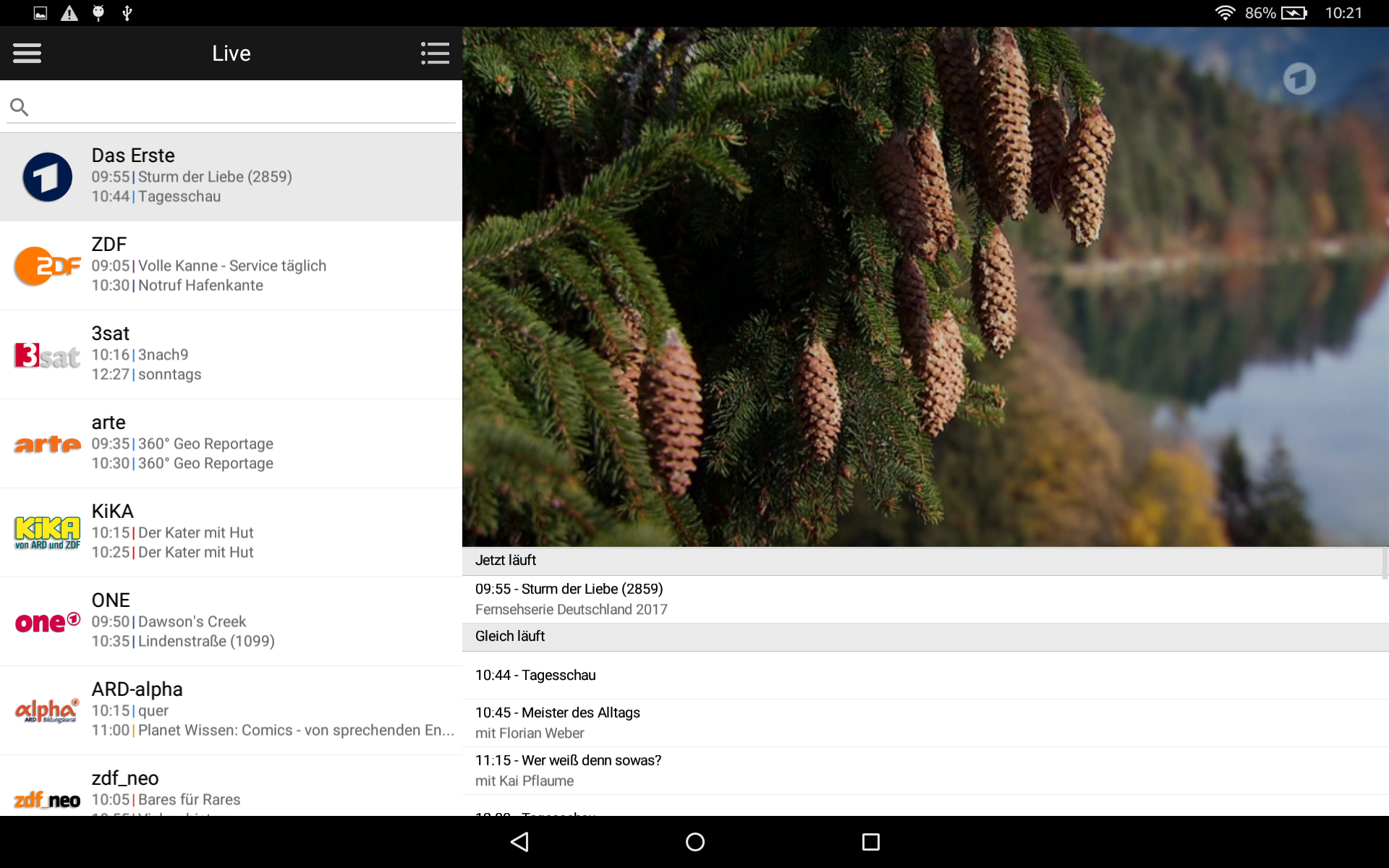

Das geschieht durch Antippen des gewünschten Kanals:
Wie man sieht, ist die Oberfläche recht aufgeräumt. Links ist die Kanalliste zu sehen und Rechts das TV Bild, sowie die Information was gerade läuft und was danach. Der farbige Balken informiert über das Genre der Sendung. Hellblau sind zum Beispiel Nachrichtensendungen.
Jetzt hat man natürlich das Problem bei Satelliten, dass schnell über 900 Fernsehsender vorhanden sind und das Scrollen durch die Liste ziemlich nervig ist. In der Regel hat jeder Nutzer ja seine Lieblingssender. Durch das Ziehen eines Eintrages mit dem Finger nach rechts, erscheint ein Knopf mit einem kleinen Herz. Klickt man da drauf, wird der Sender als Favorit markiert bzw. durch erneutes Anklicken aus der Favoritenliste entfernt.

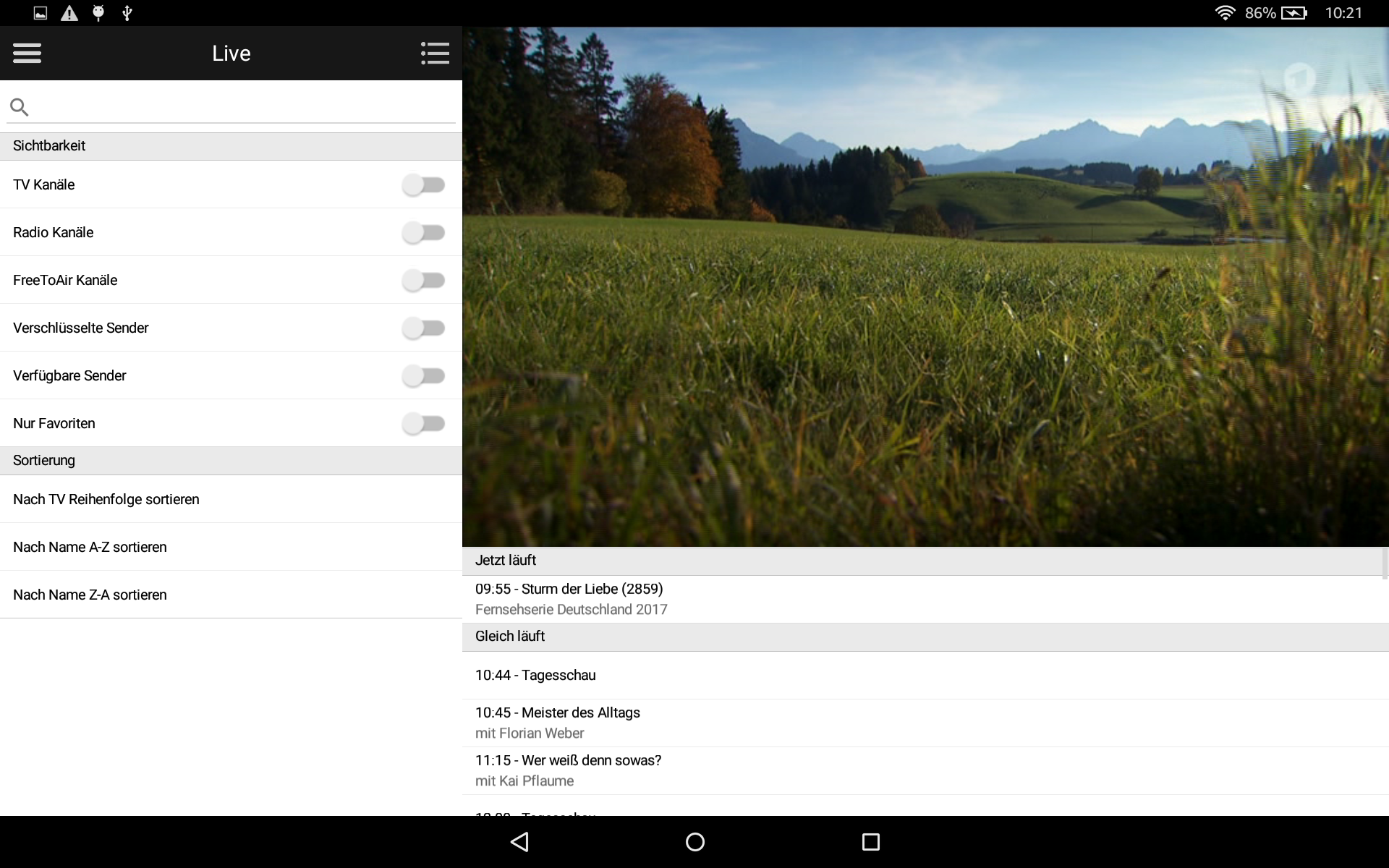

Oberhalb der Kanalliste ist Rechts ein Listensymbol zu sehen. Tippt man auf dieses Symbol blenden sich diverse Filtermöglichkeiten ein:
Ich hoffe die Einstellungsmöglichkeiten hier sind relativ selbsterklärend, deswegen schreibe ich hier vorerst nichts dazu.

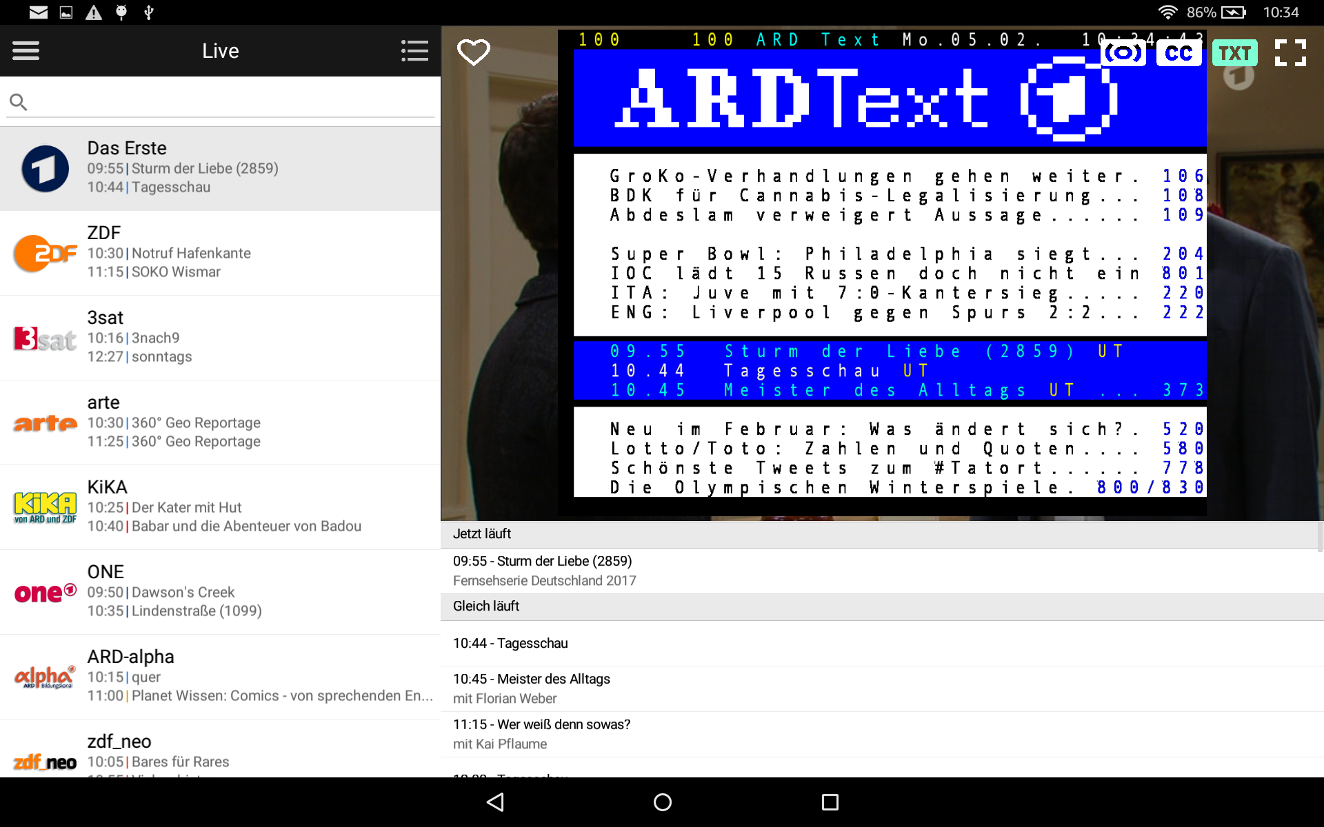

Eine der Kernfunktionen der Anwendung ist es Untertitel und Videotext, sowohl auf dem Telefon, als auch Tablet, anzubieten. Sollte der eingestellte Sender Untertitel oder Videotext besitzen, erscheint im OSD (On Screen Display, also der Anzeige die halbdurchlässig über dem Fernsehbild erscheint) ein Symbolbild.
Das Herzsymbol erlaubt es den Sender als Favorit zu markieren.
Über das Symbol daneben kann man die Tonspur ändern. Es gibt Sender wie z.B. Arte die übertragen neben Deutsch auch Französisch. Also bitte nicht gleich Beschweren, wenn die Ausgabesprache des Senders jetzt nicht unmittelbar Deutsch ist :) Das kann man dort einstellen!
Daneben ist ein CC-Symbolbild. CC steht für Closed Captions, oder Untertitel. Klickt man da drauf, erscheint die Auswahlmöglichkeit für Untertitel.

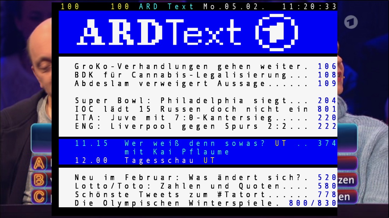

Das vorletzte Symbol TXT steht für Teletext (was im Deutschen auch Videotext genannt wird).
Über das letzte Symbol kann man auf Tablets zwischen Vollbild und Fenster-Modus umschalten. Bei Telefonen reicht es dieses vom Hochformat in das Breitformat zu drehen.

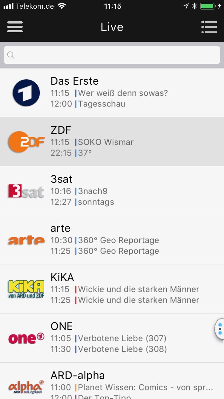

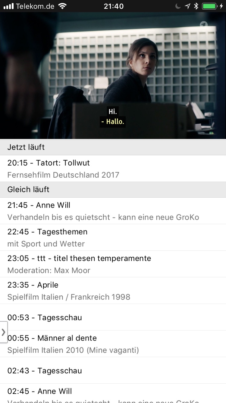

Das ist kein Betrug, sondern ist der Tatsache geschuldet, dass Tablets etwas größer sind als Telefone und eine Oberfläche für beide Geräteklassen schlicht nicht applikabel ist. Auf einem Telefon wird das Hauptfenster in Kanalliste und Fernsehanzeige aufgeteilt.
Durch den kleinen Trenner kann man zwischen beiden Seiten wechseln. Dafür zieht man diesen nach links oder rechts, bzw. klickt ihn an.
Dreht man das Telefon quer, wird automatisch das Fernsehbild angezeigt und alle anderen Anzeigen ausgeblendet.
