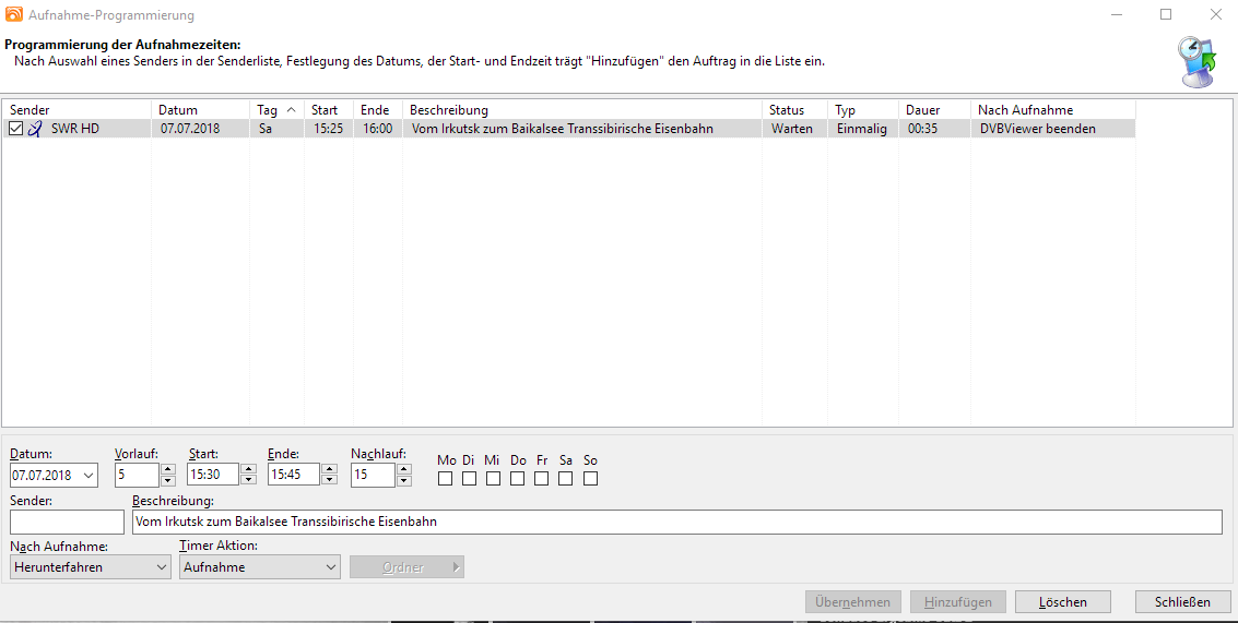

Also irgendwas ist da immer noch buggy. Habe hier das Problem das nach einer Programmierung über das EPG Fenster das Feld "Sender" leer ist. Auch eine Änderung der Option was nach der Aufnahme passieren soll, ist nicht möglich, da nach Änderung der Aktion das Feld "Übernehmen" nicht klickbar ist.

So... Ursache gefunden. Der Fehler tritt nur auf wenn man in der Senderliste ganz unten den Filter "Nur Radiosender" aktiviert. Wenn der Filter nicht an ist funktioniert alles wie es soll.
Oha! Das sollte eigentlich unabhängig von den Filtereinstellungen funktionieren. Danke für den Hinweis. Da muss ich mir mal was einfallen lassen...
? Hoffe das ist nicht zu aufwendig zu fixen!
Nein, das ist schon hinzukriegen. An die Auswirkungen der Senderlisten-Filteroptionen auf die Aufnahmeprogrammierung hat einfach niemand gedacht ;) Wenn eine programmierte Aufnahme selektiert wird, darf die Anzeige des dazugehörige Sender nicht davon abhängen, ob er in der gefilterten Senderliste erscheint.
