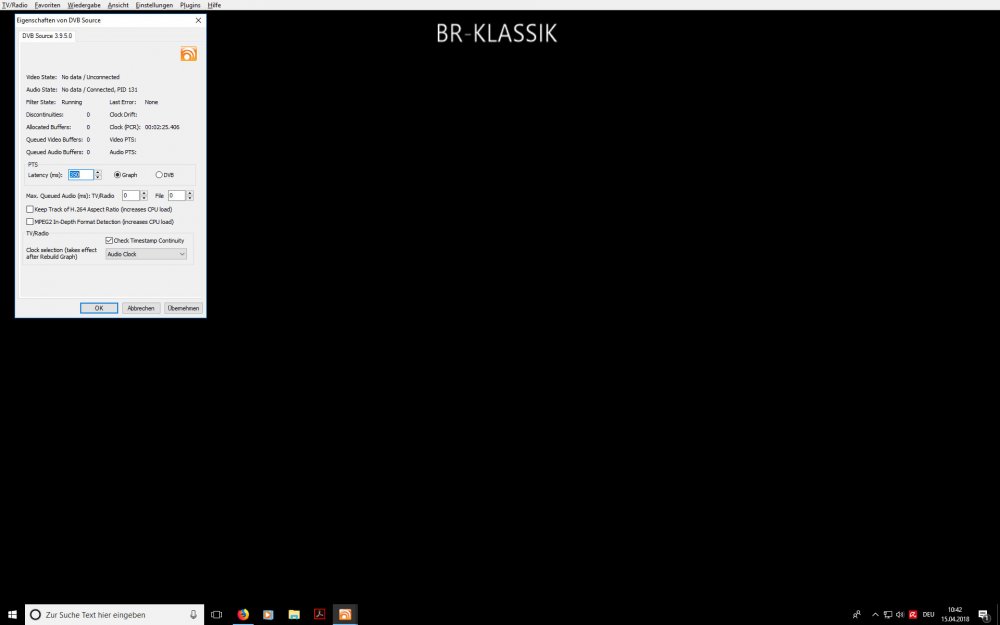

Habe mir vor einigen Tagen die neueste Version von DVBViewerPro gekauft. Hatte vorher schon jahrelang eine ältere Version.
Bei der neuen Version gehen alle HD-Sender einwandfrei.
Bei allen anderen Sendern wird zwar der Sendername und Thema der Sendung angezeigt, aber kein Bild und kein Ton.
Auch bei Audio-Sendern, kein Ton.
Was habe ich falsch gemacht?
Danke schon mal im voraus für Eure Bemühungen.

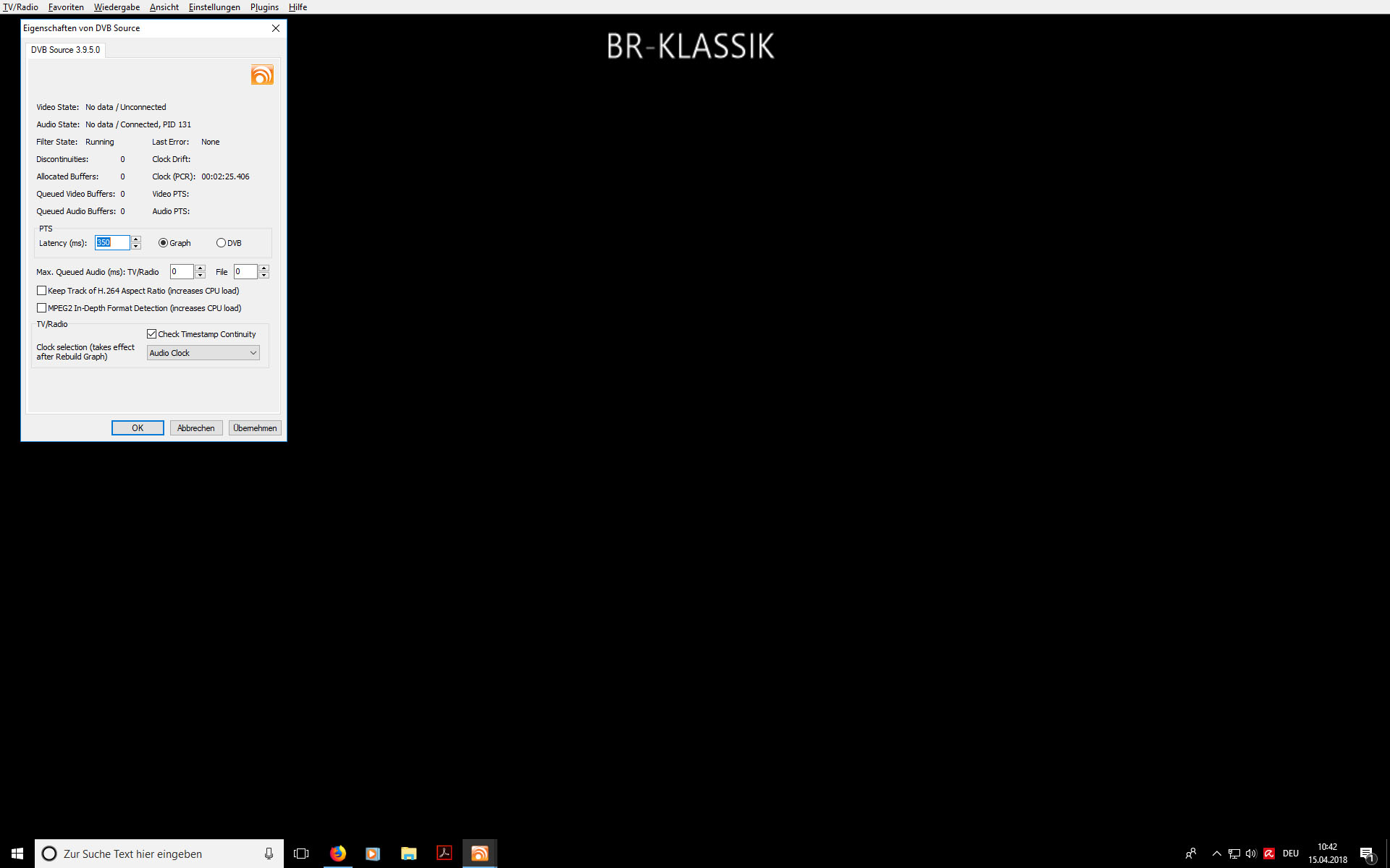

Hmm, der DVBViewer bekommt bei dem Sender gar keine Daten.
Bei dir ist ja eine ziemlich alte Technisat-Karte mit ebenso alten Treibern am Werk - keine Idealbesetzung unter Windows 10. Da würde ich die Ursache vermuten. Ich nehme an, dass bei dir nur noch Sender funktionieren, die in der Senderliste blau angezeigt werden (also zur Empfangsart DVB-S2 gehören). Ist das richtig?
Das ist richtig.
Die Karte ist eine Technisat Skystar HD2.
